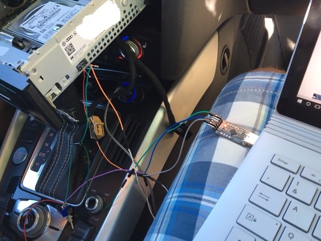

oui c'est pas très grave, l'essentiel ait que j'ai pu le 'débriquer', je ferai le reste quand je l'aurais remonté sur le véhicule d'origine. Pour la petite histoire, voici le montage pas très orthodoxe que je qualifierai d'interface type "aiguille de couturière", (suis pas électronicien juste informaticien ), mais ça a marché!!!!
Bonjour à tous, Grand, grand merci !!!! j'ai sauvé le MMI d'un ami à qui j'avais voulu (trop vite) mettre a jour le firmware! J'ai en effet beaucoup galéré pour souder les cables sur le petit connecteur, j'ai même finis avec des aiguilles mais j'ai fini par y arriver, le MMi redemarre nickel, bravo pour cette expertise et vraiment merci pour le partage! Petite question subsidiaire : Pour réparer, j'ai donc branché le MMi du Q7 de mon ami sur mon Q5, par contre, si je veux l'utiliser, j'ai un écran rouge avec le message : PROTECTION DES COMPOSANTS Le système d'infodivertissement disponible de manière restreinte actuellement Veuillez mettre le contact d'allumage Est-ce normal ? Y'aurait il un moyen de passer outre ou faut il que je mette le MMi sur son Q7 d'origine pour continuer les mises à jour?
