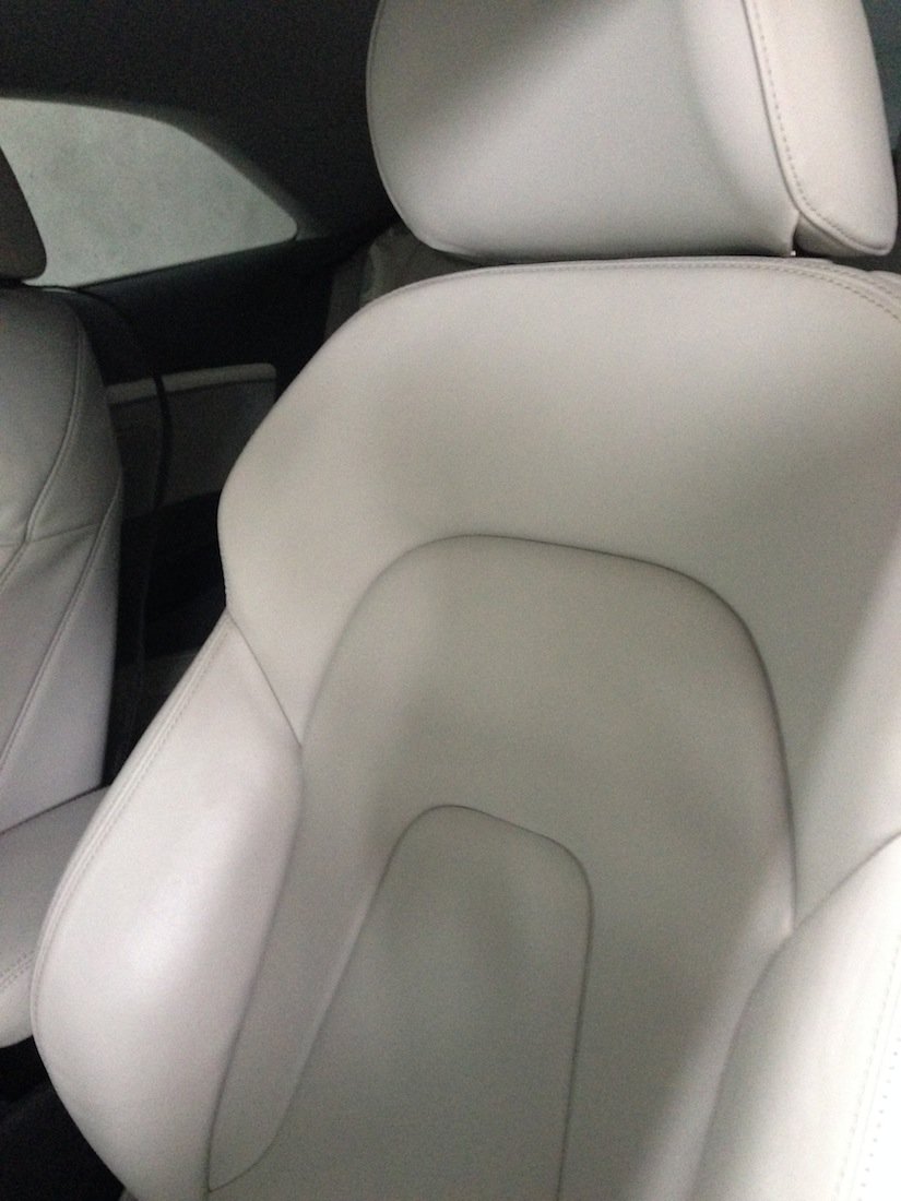

Bonjour à tous, est-ce que quelqu'un sait où trouver le code couleur et/ou le nom de l'intérieur cuir d'une A5 ? J'ai commandé un kit de teinture, et le vendeur m'a demandé le code couleur. Sur l'étiquette des codes, j'ai trouvé N5D/GK. N5D est le code pour "cuir valcona" donc je suppose que GK est le code couleur ? Mais je ne connais plus le nom exact. C'est un cuir gris très clair. J'ai communiqué ce code au vendeur, et voici sa réponse : "Nous avons dans notre base de données couleur AUDI : - S3 Light Grey - A3 2009 « Star Silver » (GK) - RS8 2009 Very Light Grey" Est-ce que le cuir d'une A5 de 2010 est le même que celui d'une A3 de 2009 ? (il semble que son code soit GK aussi)
