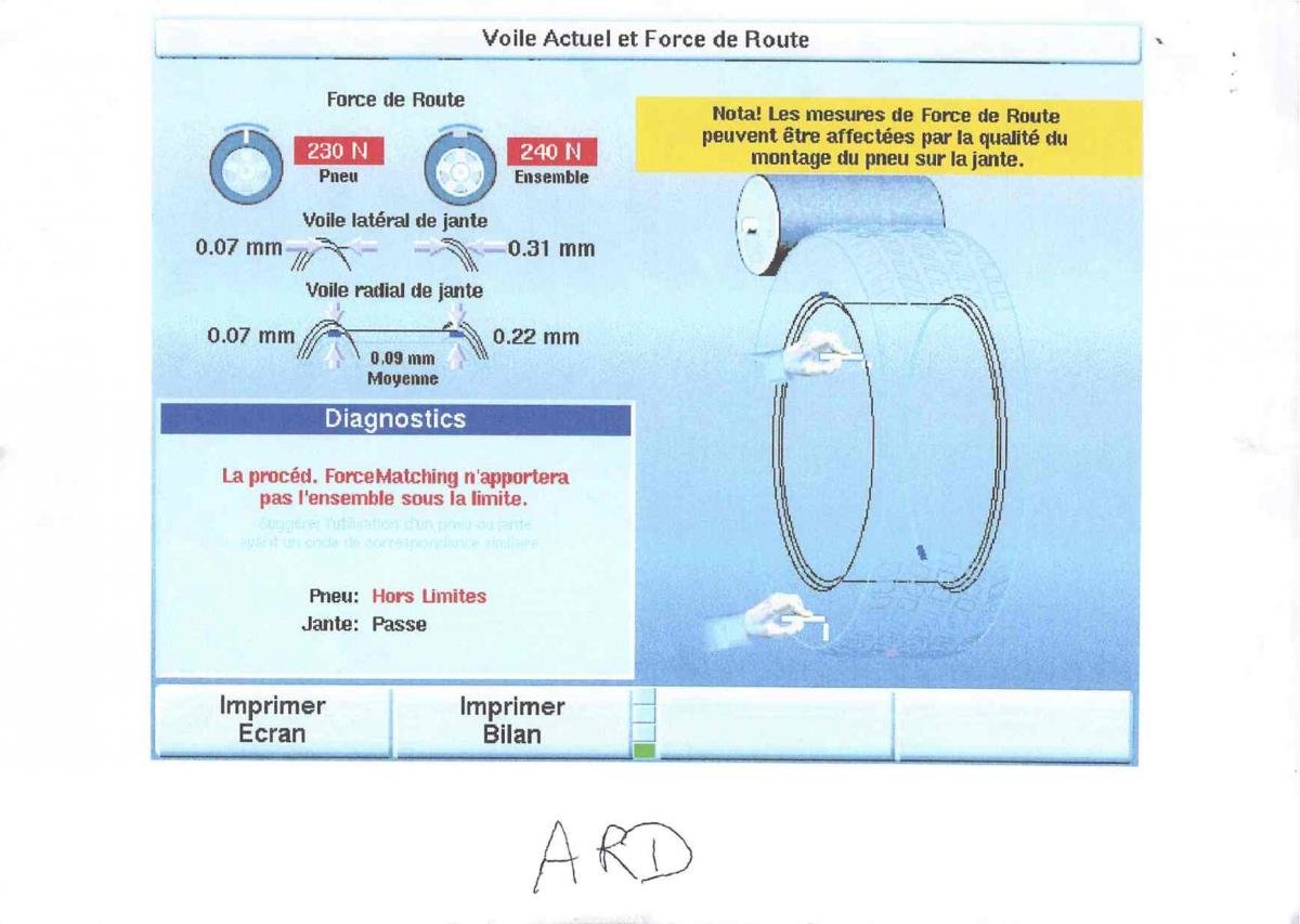

Grosse vibration dans le volant à 110
carle01 a répondu à un(e) sujet de carle01 dans Q7 / Q7 V12 4L - (2006 - 2015)
Bonjour effectivement, l'équilibrage effectué chez SIAN à villeneuve d'ascq ( 2h30) a corrigé mes gros problèmes d'équilibrage ! pour 100€ J'ai maintenant un volant qui ne vibre plus ! enfin ! reste un léger défaut de tirage à droite du au poids de la voiture avec les pneumatiques.... mais il n'a pas pu corriger le défaut car le sens de rotation des pneus ne permettait pas de permuter. l'équilibrage a été effectué sur un GSP9700 hunter: http://cliffordunder...adforcegsp9700/ Le rapport imprime les pages suivantes: après avoir roulé 100 km sans vibration de 110 à 130 je peux écrire que mon problème est résolu ! pour Noel prochain j'achète un train hiver Michelin ! -
Bon Je crois qu'avant d'engager une procédure groupée contre Audi, je vous propose de faire une liste et de trouver la perle rare qui saura nous ravire ! J'ai entendu que le banc dynamique existe à villeneuve d'ascq concessionaire Peugeot SIAN. J'appelle cette semaine et vous tiens au courant ! a+ -

bonjour pour résoudre un gros problème de vibration dans le volant de 110 à 130 , je recherche un banc avec équilibrage dynamique au nord de Paris. De plus elle tire bien à droite la grosse ! Merci de votre aide !!!
