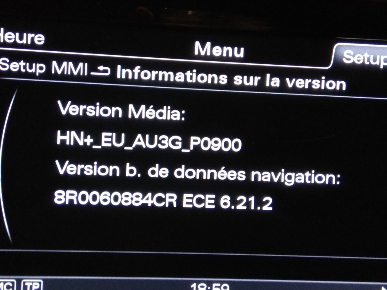

Bonjour à tous;
Confinement oblige, je me remet à la mise à jour  de la carto de mon Q5 de 04/2016.
Voici ma config.
J'ai vu que @Geoff37 à installer une carto russe; cf image.
Voici ma question:
Est ce que la deuxième ligne est la bonne pour moi; à savoir, la "900" ou faut-il autre chose?
Merci pour votre aide.

Ce que tu montre n’est pas là carto mais le firmware, tu est en 900 donc au mieux tu peux passer en 942.
La carto est là dernière ligne, là où y’a marqué « Maps » ( c’est comme le port salut c’est écrit dessus 😜).
Merci @couettecouette;
Effectivement, c'est écrit dessus; faux juste savoir ce que l'on cherche!!!!!!!!!:AP-Smiles_5:
