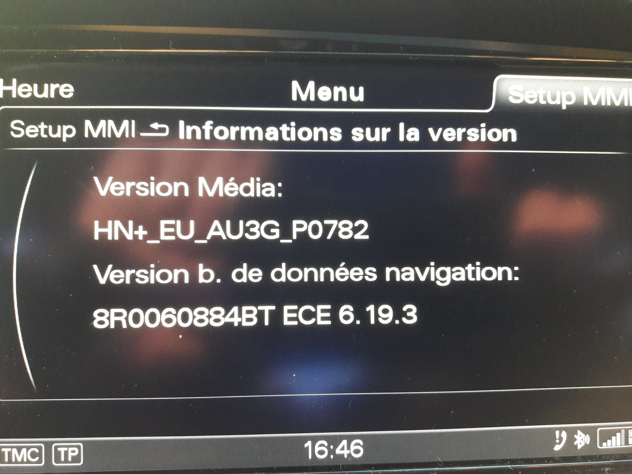

Bonjour à tous 🤗
je me décide aussi à mettre à jour mon MMI ainsi que la carto si possible.
Je vous cache pas que je suis un peu paumer dans tout ça. J’ai suivi un peu vos Tuto mais je n’arrive pas à trouver le firmware correspondant ainsi que la carto 😓
j’ai une Audi A1 de 2011, je pense qu’elle n’as jamais été mise à jour ... je vous joints en photo sont firmware afin de peut être pouvoir être aider ...
merci par avance 🙌🏻
effectivement tu as un firmware et une carto d origine.

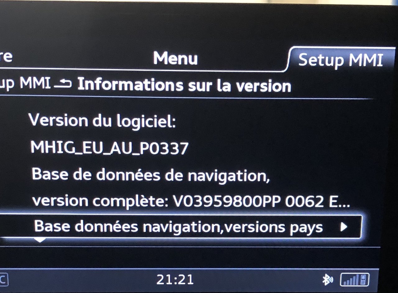

Voilà une photo de mon MMI S3 8V FIN 2013
C'est le grand (touche ALU) sans le Connecte (pas d'emplacement Sim)
J'ai B&O (qui fait le fameux bruit de craquement)
Pilote TEL  3.52.2
Je voudrais vraiment le mettre à jour
Ou trouvée la toute dernière ?
La carto je peux avoir la 2016 sur MyAudi mais mon soucie n'est pas la (même si je crache pas sur une 2018 si jamais)
Lors de ma révision il y a 3semaine j'ai demandé à mon CC de regarder mais il m’a dit en me la rendant qu'il avait regardé et qu’il n’y avait rien... #BlaBla
Merci pour votre aide

tu as un mib es non un MMI mise a jour e concession
