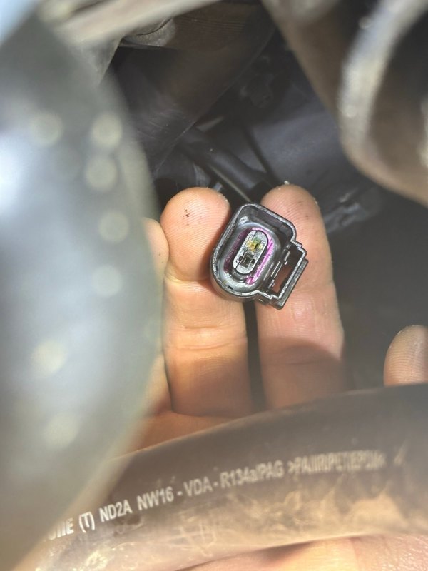

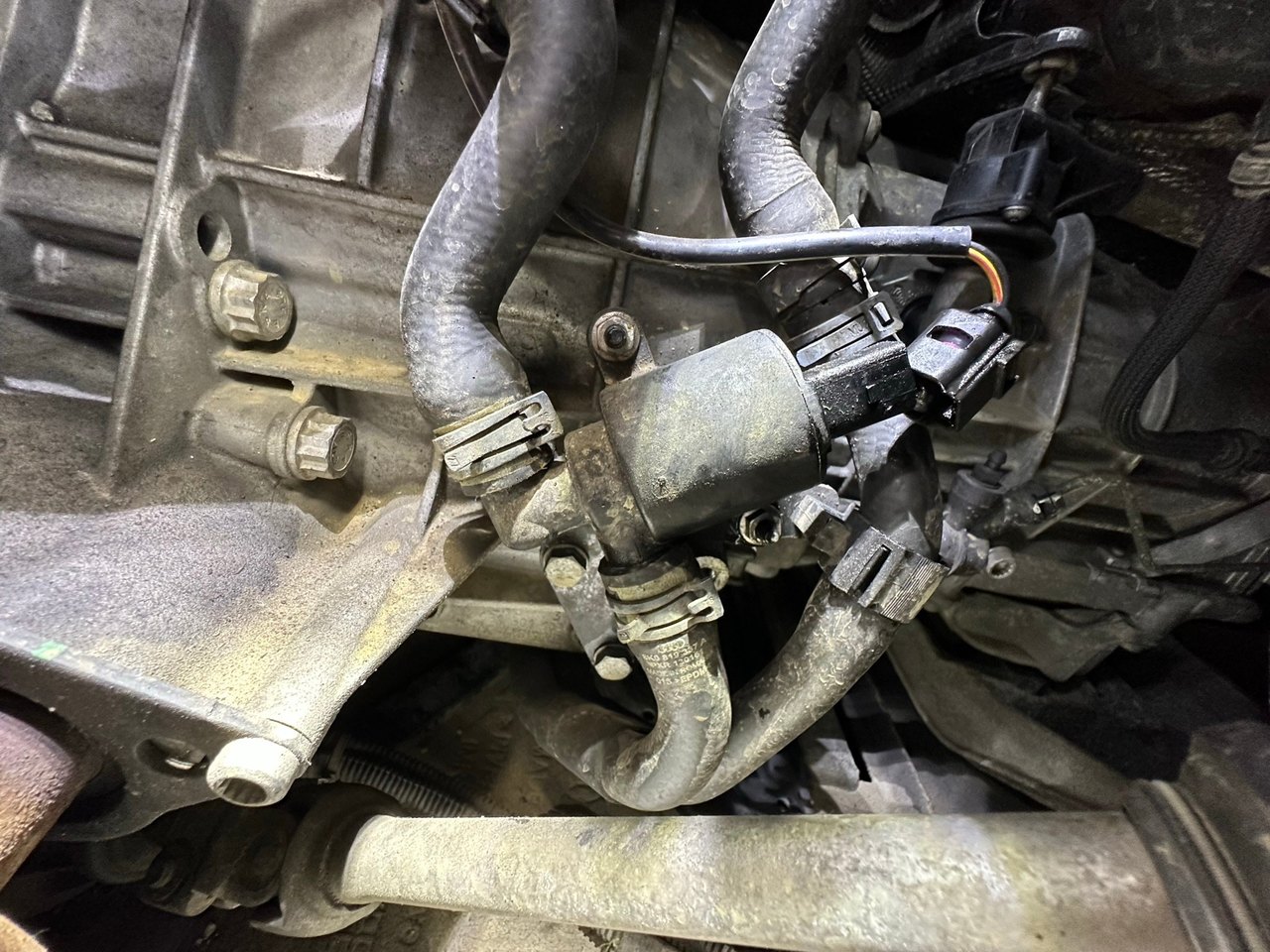

Bonjour à tous, J'ai fait un diag sur mon audi a4 1.8 tfsi, j'avais comme défauts: -P19A1 00 vanne de liquide de refroidissement de boite de vitesse court circuit à la masse -P19A200 vanne de liquide de refroidissement de boite de vitesse coupure -P19A000 vanne de liquide de refroidissement de boite de vitesse court circuit au pôle positif -Vanne de coupure du liquide de refroidissement du climatronic (n422) court circuit au pôle positif intermittent J'ai changé les deux vannes N422 et N488 en changeant également les connecteurs où elles étaient branchées, tout était oxydé. J'ai réussi à enlever les défauts sur la vanne N488 (les 3 premiers défauts) par contre, j'ai toujours le défaut sur la vanne n422, savez vous si la vanne n422 est commandée par le calculateur ou la climatronic (comme elle ouvre/ferme le flux de liquide de refroidissement allant à l'échangeur de chaleur du chauffage du véhicule) ou comment il est possible d'enlever le défaut? J'ai vérifié également les fusibles, relais... mais le défaut est toujours présent. Je posterai des photos si ça peut aider une personne qui a les mêmes défauts que moi... -
