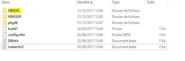

Tout d'abord je tenais a précise que je suis complètement novice ayant acheter une Audi A4 B8 récement, depuis quelques jours je fais des recherches pour mettre à jour mon GPS, et au fil de mes recherches j'ai fini par tomber sur lers fichiers suivants: 2018 Audi 6.25.3 8R0051884EM
en ouvrant il y a deux dossiers appelés: MMI3G et MMI3GP (qui doit correspondre au MMI 3G+ je présume)
Donc ma question est: pourquoi en 3G+ vous ne pouvez pas accéder à la version 2018 que je viens de récupérer ?
Je vais continuer mes recherches pour savoir quoi faire avec ces fichiers.
Est ce que je peux utiliser ces fichiers alors que mon MMI n'est pas le dernier à jour ? actuellement BNav_EU_P0022_D1 (ne sachant pas encore quel MMI je peux mettre à jour, j'ai récupérer le K0256 et K0257 merci Jonnhy au passage)

je serais toi avant de m aventurer dans un truc comme sa je prendrais bien mon temps mais vraiment bien tu vois afin d éviter de donner 3k a OOOO.
En résumer t as un MMI basic tu veux mettre a jour avec une carto pour MMI3G High/3G+ en gros tu court a la catastrophe.
PS:c e n es pas la carto 2018 que tu as mais la transitoire 2017.2018
PS2:thierry es fatiguer c es nowel la carto 2017-2018 es dispo depuis 2 mois pour 3G High et +
merci pour ta réponse, donc le dossier MMI3G n'est pas un indice pour installer cette carto :D
Je cherche juste à être le plus a jour possible pour ne pas avoir a refaire les manips dans 6 mois quand je me serai rendu compte que j'ai la version 2012 ....
