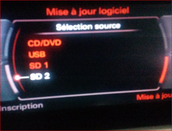

que j'insère dans SD2.(je laisse la carte SD1 en place ou je l'enlève ?..) (activation 2,41 Ko )
puis pendant 5 secondes sur "SETUP + RETURN , Mettre à jour ,choisir SD2

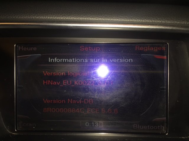

bonjour je le présente, francois 47 ans, marié 2 enfants, j habite à côté de lille 59 dans le nord, je viens de de récupérer mon q5 de 2009, je n ai pas d info sur les options mais d apres vos postes, j ai un moi 3g high avec disque dur, les softs sont de 2009
je suis dans le meme cas que laplonge sauf que je n ai aucun soft pour le moment , juste les cartes sd
voici quelques photos

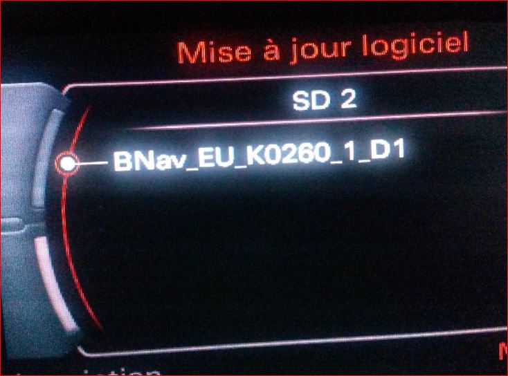

détail Meta.du firmware ,le bon pour un 3G basic ?
[common]
release = "BNav_EU_K0260_1_D1"
vendor = "HBAS"
variant = "9303"
variant2 = "9304"
region = "Europe"
region2 = "RoW"
skipFileCopyCrc = "true"
skipEraseOrphanedImageHeaders = "true"
UseSubDirs = "true"
MetafileChecksum = "442e8f68"

moteur en marche,DVD retiré pas de carte SD ni telephone a bord ...l'installation dure 25 minutes
mise a jour firmware effectué (25 minutes moteur en marche !! )
ci dessous le firmware utilisé pour la mise a jour. utilisation de SD2
véhicule avec firmware d'usine.
25 minutes après.
25 minutes après.

tu as effectivement raison sur les durées (je ne li pas mal , mais m'attarde peut être trop sur tout les commentaires)
delais d'installation de carte effectivement pour un 3Gbasic a partir d'une carte SD (sur SD1) moin de 4 minutes.
activation idem mais sur SD2 (en laissant la carte sur SD1 pendant l'activation)
fin de l'installation de la carte via SD1 (DVD de navigation enlevé avant)
la carte c'est fait.
l'activation via SD2

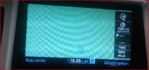

me suis dit, c'est reussis ,pas de plantage pas de bugs !...mais....si y'a un soucis !..je n'échappe pas a la règle !!
alors qu'il n'y a aucun défaut ,aucune carte visible ?
est ce que le MMI ,comme il avait la carte sur DVD ,il continu a la chercher sur le DVD ou il n'y a rien maintenant ?
ou est ce un autre soucis ?

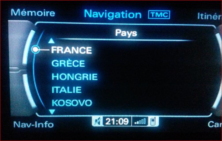

tres bonne question, comment fait on pour voir ça ?
désolé,il y'a encore 3 semaines le MMI était pour moi une inconnu !! ça l'est encore un peux ,je découvre...

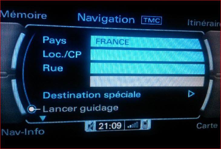

Dans la liste des pays pour lancer la navigation
france y est bien , mais toujours ecran vierge comme ci dessus
Essayes de valider une destination en france
Je suis sur que Tu n as pas le bon côté de l Europe
+1

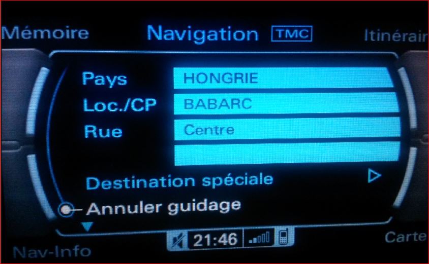

si la france y est , ainsi que les pays de l'ouest ?
par contre a l'essaie de rentrer une adresse ,la mienne par exemple , je ne peux pas !
les lettres de l'alphabet sont bien présente mais dans localité impossible de rentrer mon adresse
j'en est rentrer un au hasard ,et validé,l'écran est toujour pareil
Rentre une localité dans un autre pays
c'est fait ,idem
on entends bien calcul en cours... mais l'écran reste vierge de tout tracé.
(remarque de newb) , ce qui m'étonne,on dirait que les satellites ne sont pas reçu ?
Va sur la carte et de zoom
Suis sur que tu as mis les pays de l'est et non pas l Europe de l'ouest
meta de la carte
# Database : "EUE_Ba_R_5.24.2"
# Filename : "//Basic/metainfo2.txt"
# Version : "5.24.2"
# AssemblyID: "9faa4a52"
si c'était le cas, et c'est possible,pourquoi on a la france ?
c'est quoi que tu me demande exactement ? zoom ?
Il garde en mémoire le dernièr pays
Tu vas sur la carte et tu mets le zoom a 100 km grosso modo
Je viens de vérifier tu as pas le bon fichier
Tu as le EUE est
Il faut le EUW West
tu as tout bon !!
mon erreur en fait....n'est pas la mienne !!
je te passe le lien et tu comprendras !
