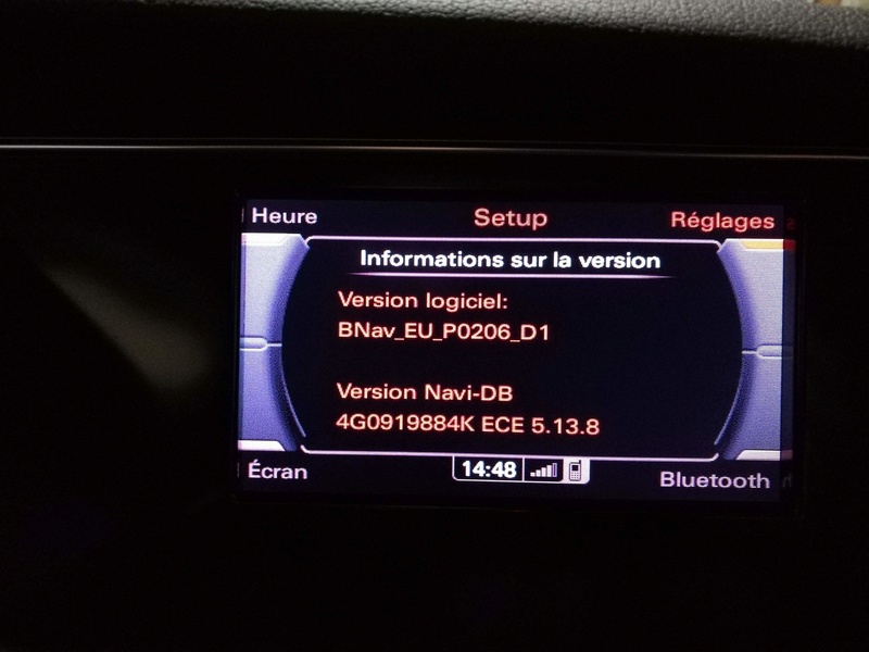

Bonjour à tous,
Nouvel acquéreur d'une audi S5 depuis hier, j'ai cet écran dans mon MMI :
J'ai également un DVD de navigation qui date de 2012.
Possibilité d'avoir un peu d'aide afin de le mettre à jour svp?
Merci par avance... :marcelpoire:

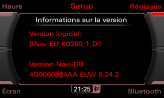

Update complete ! (Merci Thierry :marcelpoire: )
Comme je le disais sur d'autres posts, jusqu'à présent la mise à jour du firmware n'était pas obligatoire (en tout cas pas avec la cartographie 2016).
Je ne sais pas pourquoi la version 2017 semble un peu différente et j'avais quelques latences bizarres de temps en temps sur des trajets...
Je me suis résolu à faire une mise à jour du firmware : P0054 --> K0260 et cette fois-ci tout est OK.
Donc de temps en temps, lorsque cela ne fonctionne pas correctement, une mise à jour du firmware s'impose :race:
Si ça peut aider... :rolleyes:
Bonjour à tous,
tu as un MMI3G basic avec un Fw et une carto d origine
