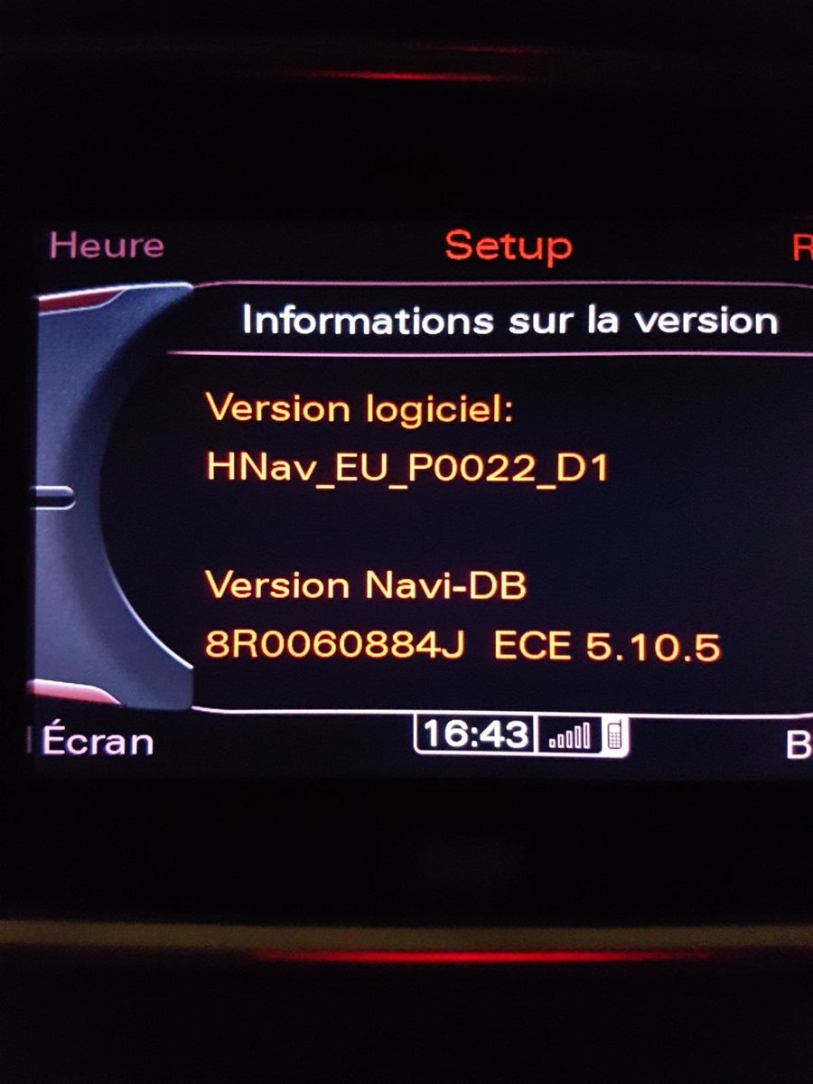

mise a jour carte 2017 et firmware réussis ,l'erreur était bien dans le lien (inversion DVD1 et DVD2)
tout est ok et a partir d'un firmware d'origine il faut le savoir !! P0022 !
(pour ceux qui seraient tenté.)
simplement insérer la carte SD en SD1.
la carte insérée est signalée comme déjà installé...j'ai refait "mise a jour" ...

J'ai une Audi A4 Avant B8 2012, j'ai parcouru le sujet pour essayer de comprendre comment mettre à jour le MMI 3G, mais j'avoue que je m'y perd un peu et que j'ai peur de faire une bêtise....
Je suppose que mon MMI est un 3G Basic, car pas de HDD puisque j'insère le DVD pour avoir la carto, 2 carte SD, et un chargeur cd dans la boite a gant.
Voilà les versions que :
Logiciel : BNav_EU_P0206_D1
Navi-DB : 4G0919884K ECE 5.13.8
Version Train : P0206
Logiciel MU : 0175
Je possède un disques : Audi MMI 3G Europe (East) 2012
Pouvez vous m'indiquer quel FW je dois installer et ou le trouver (Liens en MP pour les sources, si possible)

tu as bien un MMI3G basic
le dernier firmware es le K0260 ici : https://mega.nz/#!rUV0nIaK!NUPvMzJuq0wjgJxeTxVoPaGzNW8rfGYwyH12K4kDh88
la mise a jour firmware dure 20mns,inutile de laisser le moteur tourner.
aucun besoin de vag
