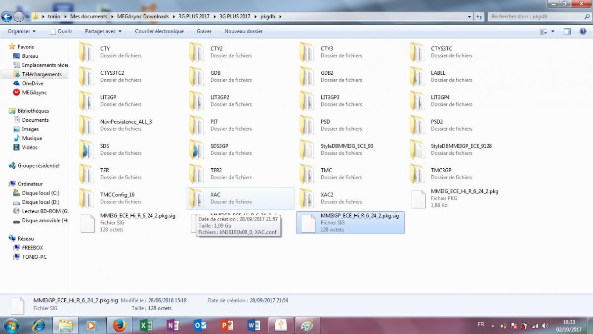

tu peux me faire un screen de ta carte sd de carto il me faudrait l interieur du repertoire PKGDB
voila
ok menu vert >swdl >user define return x2 >radio>mise a jour carto sd1 et la tu met en defini par utilisateur et tu valide le rep mmi3g ece
par contre defini par utilisateur il n'est pas sectionnable actuellement il faut faire cette modif dans le menu vert pour y avoir accès c'est ça?
deja tu va dans le menu vert
ensuite swdl
user define
return x2
radio
la tu va dans le menu de mise a jour SD1 defini par utilisateur
ensuite sur la ligne audi ece un truc comme sa c es le rep de carto verifie bien qu il soit sur Y et pas N/a
voila tu va dedans et tu valide tous les dossier et sous dossier jusqu a ce que le ? ce transforme en Y ou O
Bon encore loupé. Je ne peux pas activer ce menu. Quand je vais dans les sous dossier j'ai deux lignes à activer. Une bootloader et une deuxième main quand je valide dessus cela ne fait rien. A moins qu'il y ai une manipulation particulière à faire pour activer.. Je sais pas..
