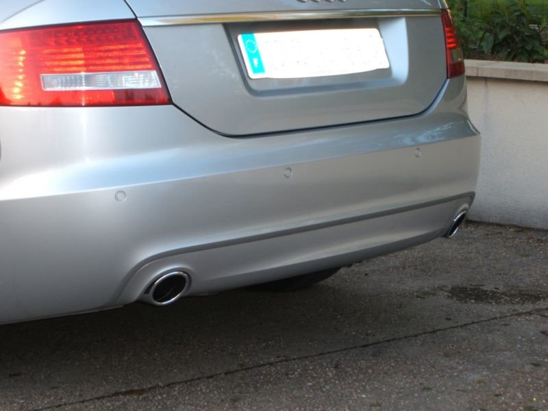

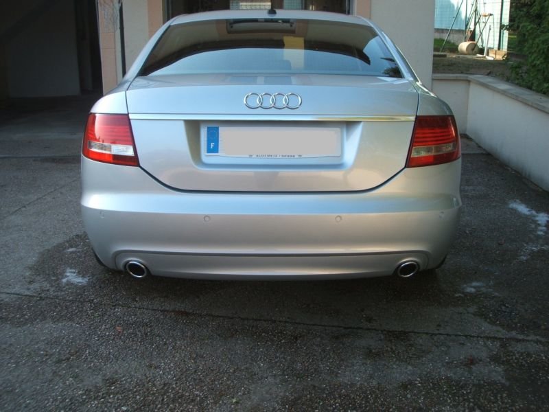

Aujourd'hui, je viens enfin de modifier mes embouts d'échappements, après avoir longuement réfléchis au projet je me suis lancer. Donc après avoir dévissé les support de silent bloc des silencieux pour avoir un meilleur accès, j'ai découpé l'embout d'origine de façon droite biseautée, sans le dessouder du silencieux. Puis j'ai emboîté une capsule d'embout d'échappement en inox poli d'origine Audi(A5 3.0) de diamètre 90 acheter en concession. Donnez-moi vos impressions ? Merci. -
