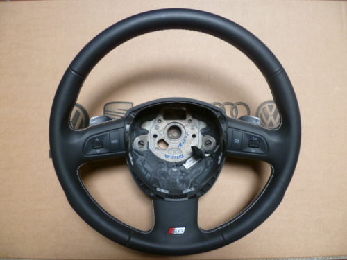

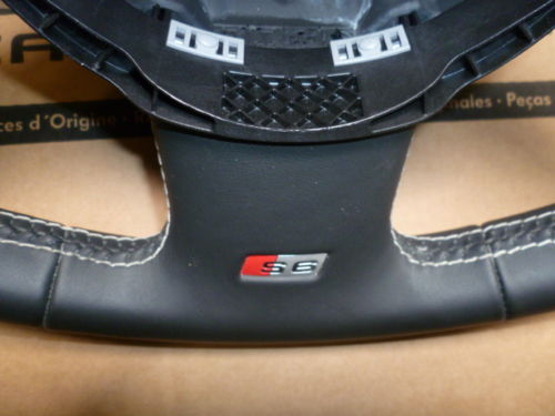

Je continue donc mon petit bonhomme de chemin dans mes modifications, sans me pressé c'est moins qu'on puisse dire. J'ai ce matin remplacé mon volant S-line en cuir perforé Multifonction ss palettes, par un volant S6 MLF à palettes alu. Qualité de cuir radicalement supérieur au touché pour le s6 avec de très belle surpiqûres grises. Il me faut maintenant trouver une âme charitable dans les environs de Metz 57 ou 54 pour m'activer les palettes via vag-com. Si personne, je ferai alors un petit tour dans ma concession Audi. Merci -

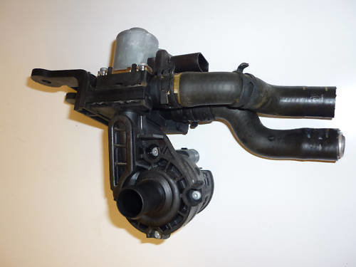

C'est assez bizarre comme truc, <_< je viens d'appeler les pièces detachées chez Audi est donc lors de cette panne c'est bien la piéce 4F1959617 A qui est remplacée par la 4F1959617 B (avec changement d'indice B). Alors ce ne doit pas étre la piéce que j'ai montré plus haut, mais une autre piéce. J'aurais du demander la piéce defectueuse :colere: -

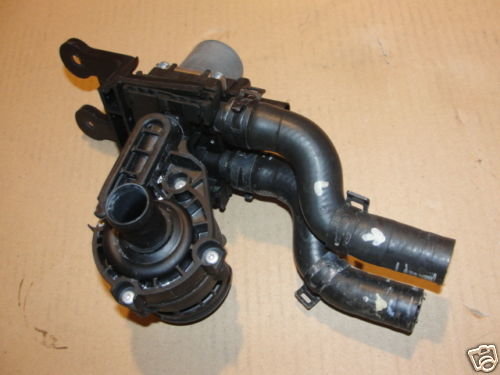

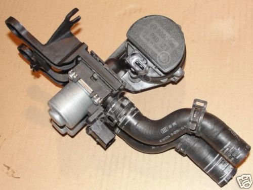

Non Cooline, ils ne m'ont pas facturé de liquide de refroidissement. La pièce qui se trouve sous le cache plastique de la baie de pare-brise coté passager est celle-ci: REF :4F1959617 A Elle est facilement repérable avec ses 2 cylindres au-dessus et les 2 tuyaux qui partent dans l'habitacle. Pour ma part l'air chaud venait que du coté passager et de la baie de pare-brise quelque fois de derrière. Mais la pièce qui a été remplacée porte la ref:4F1959617 B , dans mon cas la pièce que je montre sur la photo n'a pas été remplacée. J'ai vérifié elle a l'air d'origine(poussières) pas de nouveau tuyaux ni colliers. -

Salut, Donc intervention effectuée le 10/03 chez Audi Thionville, remplacement de l'Unité bloc de soupapes 4F1959617B 249.47€ ttc + 31€ de pièces de fixation, ce qui explique les 280€ de pièces. Main d'oeuvre 1h30 pour 113.5€ ttc, ce qui nous fait un total de 394€. J'ai négocié une remise sur la pièce qui c'est soldé par un échec. -

Salut, Je sors de chez Audi Thionville pour faire diagnostiquer cette panne que j'ai depuis Novembre 2010. Pour rappel air très chaud qui sort du coté passager et par la baie de pare-brise, et sans surprise on m'annonce que l'unité de vanne ref:4f159617B est à remplacer. Ce qui m'interpelle c'est le prix de cette pièce 280,43€ ttc pour Audi Thionville + 120€ de main d'oeuvre, et après être rentrée je contacte Audi Metz qui m'annonce 249,47€ ttc pour la même pièce, pourquoi une telle différence ? Rdv était prix le 10/03/2010 pour effectuer l' intervention en même temps que l'entretien, maintenant je vais devoir demander une remise sur cette pièce à Thionville. -
