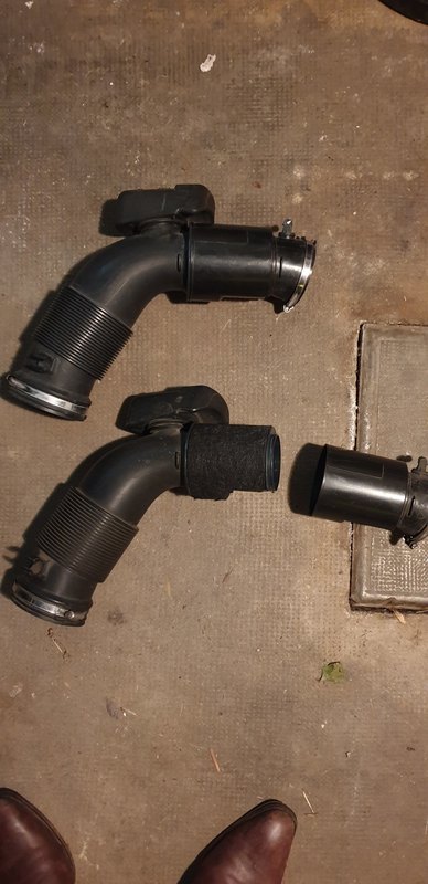

- le pipe entre le filtre à air et le compresseur qui chez moi est en 2 morceaux alors que normalement il est monobloc

Juste un point cependant : Je parlais d'un intercooler potentiellement fuyard, ce matin, ouverture du bocal de ldr et mon niveau est descendu au minimum, semble stable. Le passage du quasi-maximum au minimum peut orienter vers ce défaut. Si après contrôle/remplacement des intercoolers, il persiste un souci sur les niveaux, là ça va se compliquer. Mais tu semble optimiste (tu n'es pas le seul..) et les culasse 3.0 TFSI semblent dures au mal..
Du coup, récapitulatif des travaux prévus chez JM Cars
- Dépose compresseur, contrôle, remplacement des intercoolers (rappel: un capteur MAP avait des traces de ldr sec)
- Nettoyage de l'admission et des soupapes à la coque de noix
- Purge circuit LDR
- Remplacement des tendeurs supérieurs
Par la suite, je ferai :
- Passage à la Wynn's Multiserve
- Vidange avec NCH Mecatech
Repartir sur cette base m'irait bien pour calmer un peu les travaux sur la voiture ensuite !!AP-Smiles_u1F60B.png
