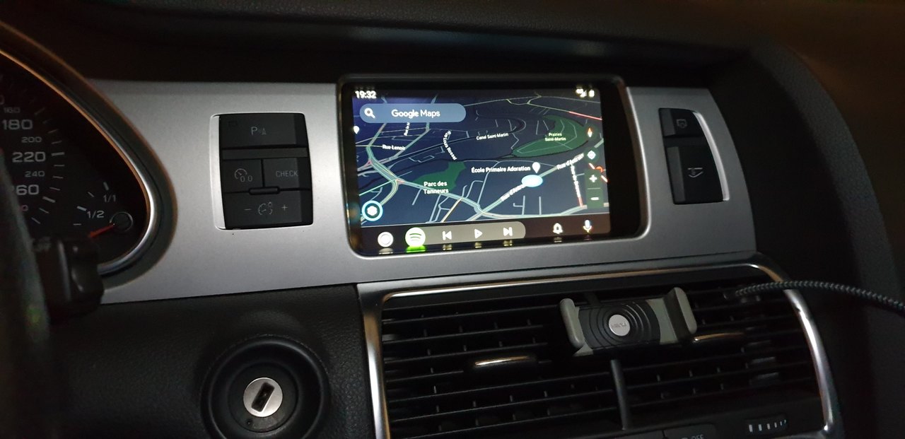

- quelques photos du module Android Auto car je n'ai pas souvenir de l'avoir fait
Premier point, facile, tuto ici!

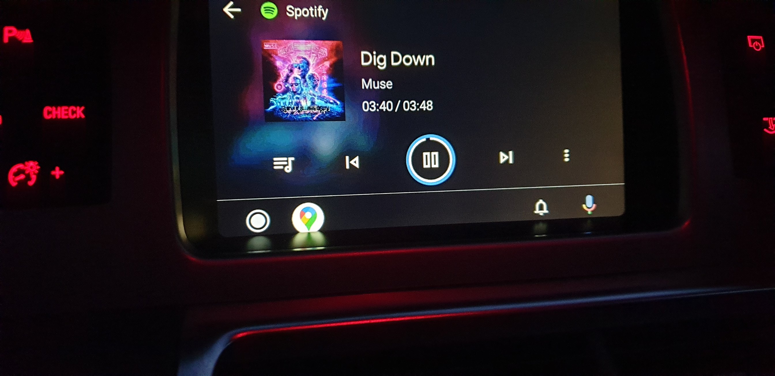

P.S : quelques photos de l'Android Auto intégré !
Salut Stéphane,
Sympa les nouvelles ! Je connais pas cette fonctionnalité Android: c'est quoi ? un remplacement de l'OS du MMI ?

Pour l'android auto, il s'agit d'un boitier qui est raccordé en parallèle du MMI, cela permet de basculer avec une combinaison de touche, entre le boitier android (il gère aussi le carplay) et le MMI d'origine. Deux systèmes en parallèle, un écran pour l'affichage.
