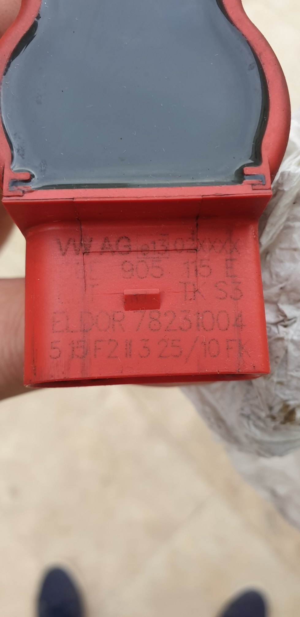

Bon, petite découverte que je suspectais depuis un moment: bobines d'origine et le moteur approche les 250mkm! Pas de préconisation Audi sur ce sujet.. merci à eux..
Heureusement,  toujours un jeu d'avance dans le coffre, ça sera fait sous quelques jours..
Ah oui il est temps de les remplacer :)
Il n'y a pas de préconisation ds le groupe VAG , lors du remplacement j'ai pu noter sur une de mes bobines l'année 2010 et 151251 km AP-Smiles_u1F61C.png
Mais il n'y a pas d'années ou de kilométrage , quand ça dégage celà vient sans prévenir , alors c'est très bien d'en avoir en réserve ou de les remplacer au environ de 80/90000km . :AP-Smiles_2:
Modifié par RABITO
Question bête : quels chiffres correspondent à la date de fabrication de la bobine ?
Le 25/10 = 25 semaines de 2010

Après 249300km, j'ai ENFIN remplacé les bobines qui étaient d'origine.. Pas de souci mais ne prenons pas de risque inutile..
Petit à petit, le TFSI se refait une vie..AP-Smiles_u1F60A.pngAP-Smiles_u1F61B.png
Bien joué :)
