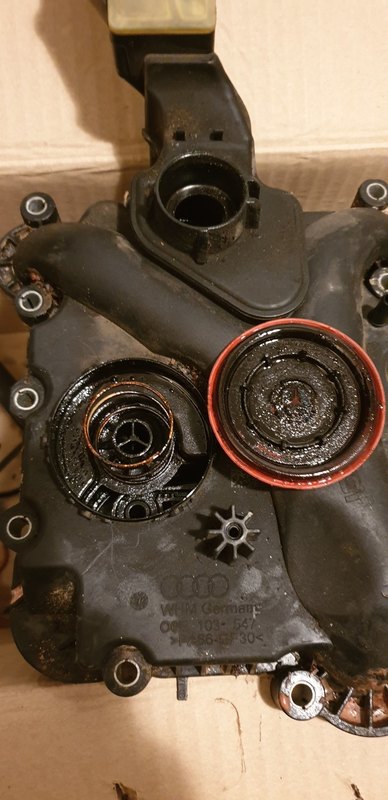

On commence par la PCV:
- pas de rupture de joint/fuite sur le tour de la vanne malgré que la différence d'épaisseur est vraiment flagrante entre une vanne neuve/usagée
- la membrane orange n'était pas craquelée et semblait encore un peu souple

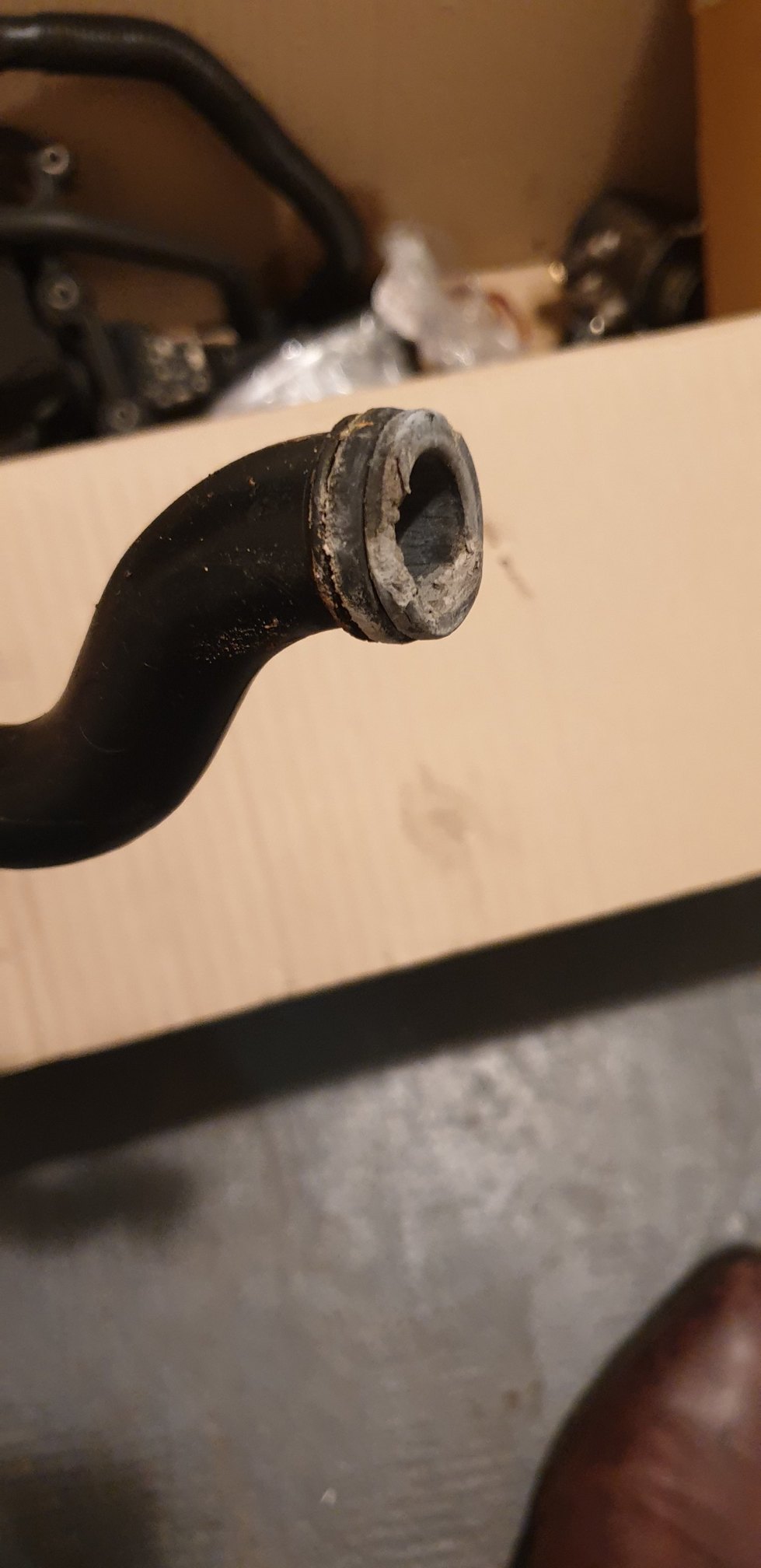

La durite qui passe au dessus de la PCV et qui va au calorstat :
- le joint ne sert plus à rien, il est cuit
- le plastique est friable avec le temps et casse..

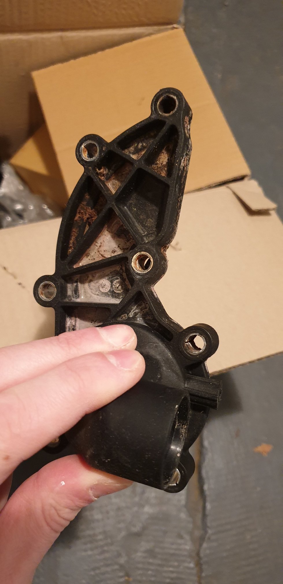

Le calorstat :
- clairement un souci de joint, sinon il fonctionnait correctement
