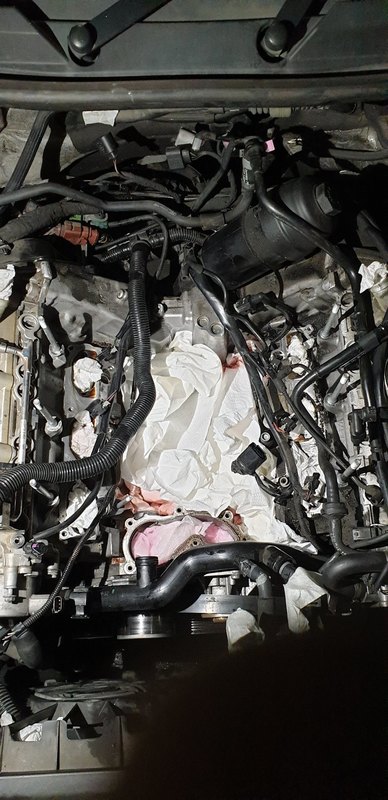

Tout va bien ici, j'ai stoppé hier en l'état de la photo, il faut compter 1h le temps de purger, repérer les connecteurs, retirer les courroies et sortir le morceau.. J'ai du "monter" dedans pour extraire le compresseur...AP-Smiles_u1F62C.png
J'attends mes injecteurs, ce soir je sors les admissions, les injecteurs et je fais la PCV si le temps le permet. Je prends mon temps !
Merci à chacun pour les encouragements!

Travail de ce soir :
Bloqué par la vis derrière le bloc qui tient la durite rigide, acces difficile..
Suite demain au clair!
C'est bien sale de partout..
Oui clairement sale de partout. Après tout, 252000km, et une pcv hs depuis je ne sais quand.. pas surpris, c'est gras.
La vis qui me gênait est venue en 1 minutes avec un autre outil, le sommeil est toujours bénéfique dans ce genre de situation AP-Smiles_u1F60A.png
Pour le moment je suis à environ 2h30 de travail. La suite: sortie de la pcv et du calorstat !
Travail du soir : retrait calorstat, retrait pipe longitudinal et retrait pcv...AP-Smiles_u1F61B.png
