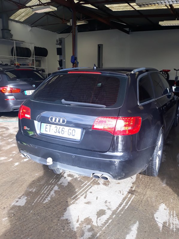

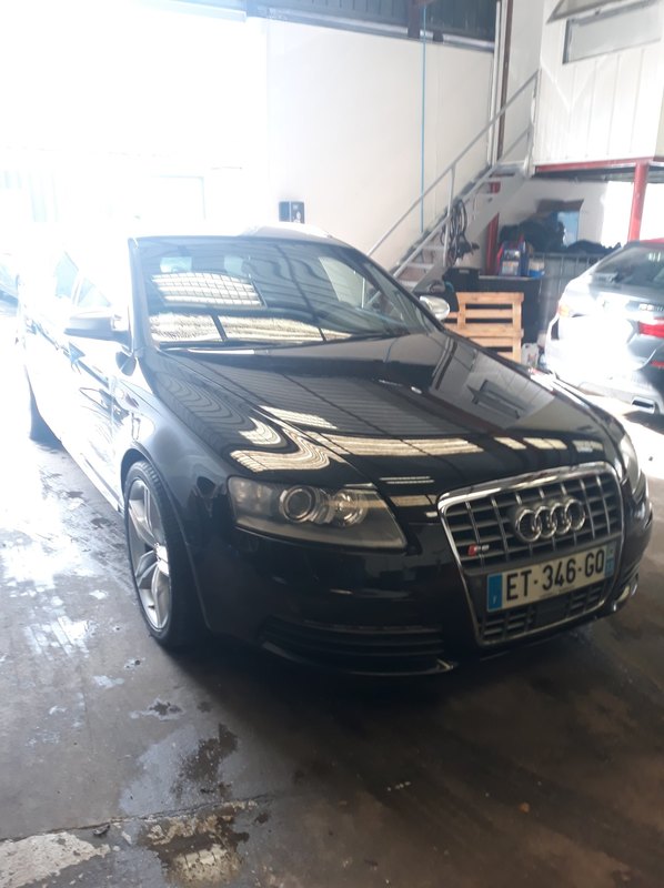

je suis nouveau chez Audi suite à l'achat de ma S6 à la mi février. Et après 1500km de parcouru en 3 semaines, c'est toujours un vrai plaisir.
Je vois pas mal de post avec des éclatés de la voiture mais je n'ai pas réussi à trouver de lien pour trouver tous les éclatés (moteur, boite, train roulant,échappement et autres pour faire l'entretien de ma voiture et avoir aussi les réf des pièces en cas de besoin. Donc si jamais vous avez des liens permettant d'avoir les éclatés ça serait top.
Concernant la voiture, elle a 190000km mais le moteur avait été remplacé par Audi Allemagne en 2010 après 108000km. Elle possède le pack carbone et les sièges F1 en cuir/Alcantara.
Je vais devoir refaire la vidange car le garage qui a fait la vidange pour le vendeur n'a pas du remettre le bon joint sur le bouchon car j'ai une fuite qui vient d'apparaitre. Mais pour une Auto de 12 ans et 190000km elle est vraiment comme neuve (juste quelques petites marques sur le pare choc avant (surement un dos d'ane un peu trop haut).
