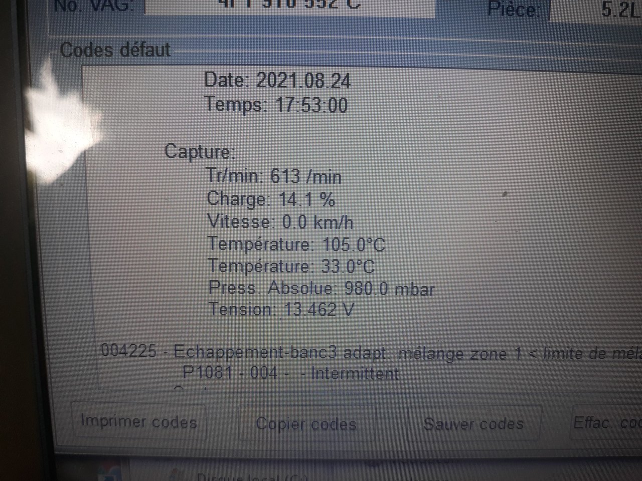

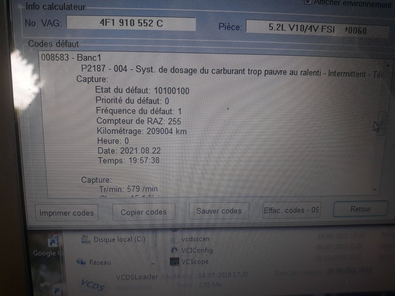

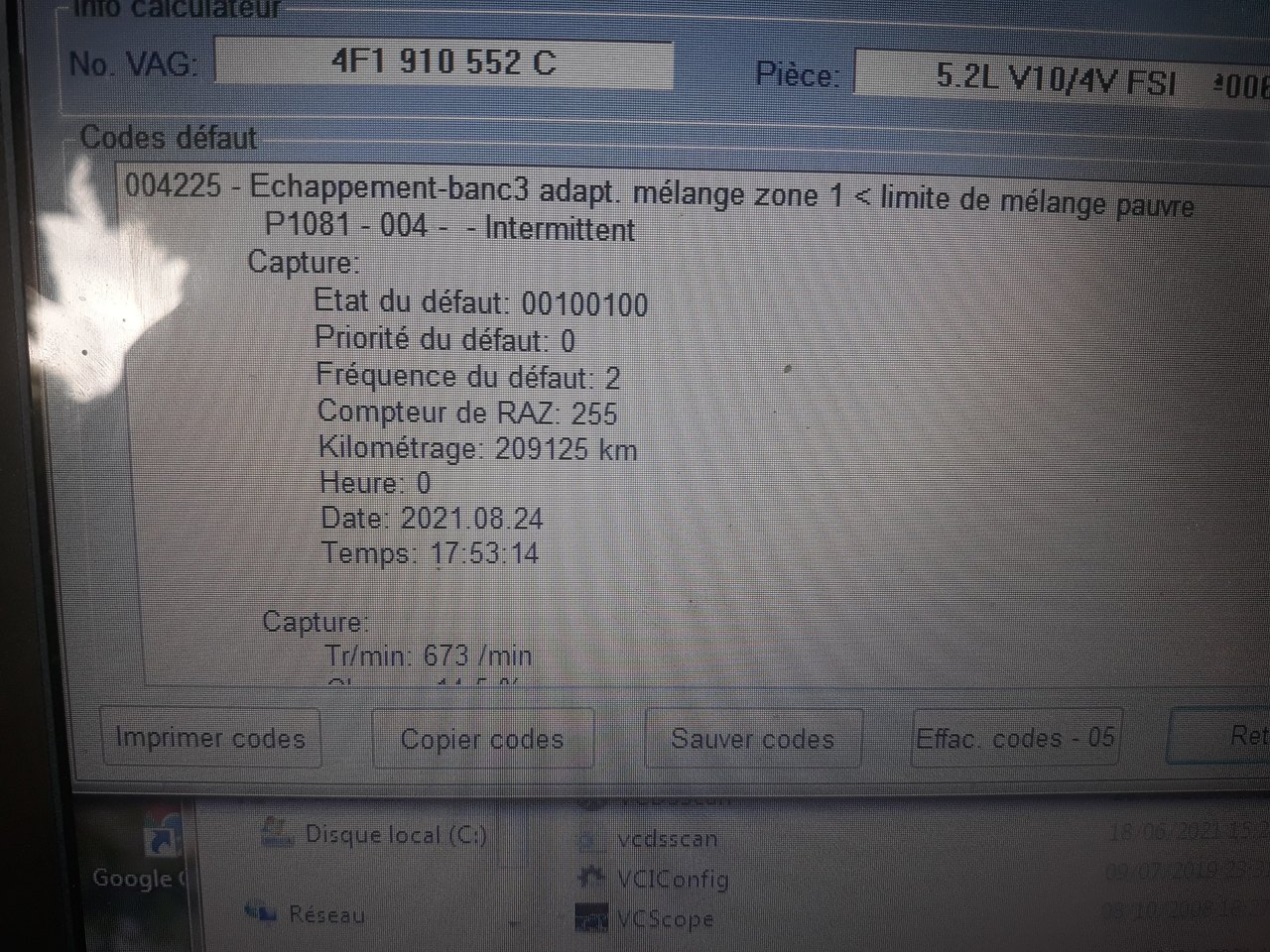

J'ai enfin pu passer la voiture au vcds, voici les photos des défauts remontés:

 et voila les 2 code défaut pour le banc 2 disant mélange pauvre sur des points de fonctionnemnt au ralenti, les défauts ne semble être apparu que 1 ou 2 fois en presque 1000km donc un peu de mal si c'est lié au premier défaut de débit carburant (première fois que j'ai ce défaut).
