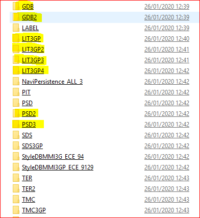

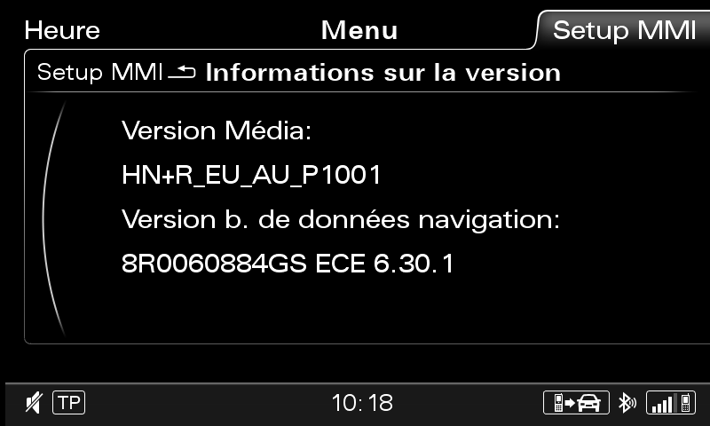

A défaut d'avancer sur la vidange, le MMI a reçu une MAJ 6.30 durée 1H15, en jaune les applications les plus longues :( à installerSD_directory.PNG.727c39433f93c107aa3b4dd53af35455.PNG

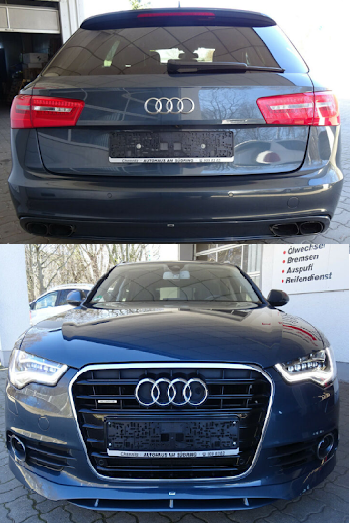

je partage sur l'existence de  ce kit ABT pour les non FL
Sonderausstattung:
ABT Auspuffblenden (4 Rohr) -> manque de chrome pour que cela ressorte un peu
ABT Front- und Heckspoiler -> ne rend pas aussi bien qu'un pare choc Sline classique
Modifié par pierrotori
Je trouve ça très laid :(
  • Adore 1
Un bon KIT Sline Ph2 c'est amplement suffisant je trouve.
oui je ne trouve aussi que c'est plus classe et plus joli

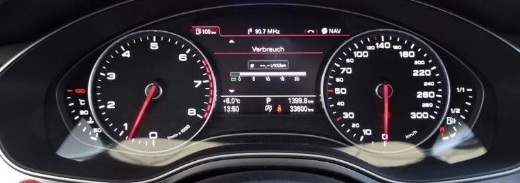

Je viens aussi de voir sur une vente d’une A6 du 11/2011 que celle ci avait la gauge de consommation alors que je croyais que ce n’était pas possible
Salut Pierre,
T'es sûr qu'elle est de 2011 car 33600 km ça fait pas beaucoup en 9 ans ?
Je pense que c'est possible de l'activé avec le vagcom à confirmé. Sur la mienne il est pas activé (11/2011)

pour la jauge de consommation, je l'avais aussi sur mon A6 de 2011 . Comme sur la photo, avec sur la gauche la jauge qui passe au vert a la décélération car ça recharge la batterie (d'après ce que audi m'avait dit)

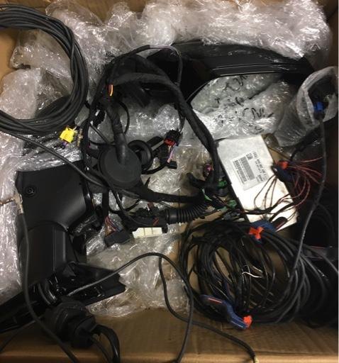

Alors ayant recu le colis venant de Pologne, voici le contenu
2 retros électrochromes
CAM AR
CAM AV
CAM dans retro L+ R
Donc retrofit Topview 360 + électrochrome et au passage changement moteur retro droit HS
J'ai recu 2 beaux retros noirs black edition, j'hésite à les mettre avec le bleu lunaire ca rappellerait la calandre peinte en noire
Dans le colis il y a aussi tout le faisceau AV+AR et les côtés avec bien sur le calculateur
Gros rétrofit, Pierre...  :AP-Smiles_u1F9D0:
Y a du boulot !

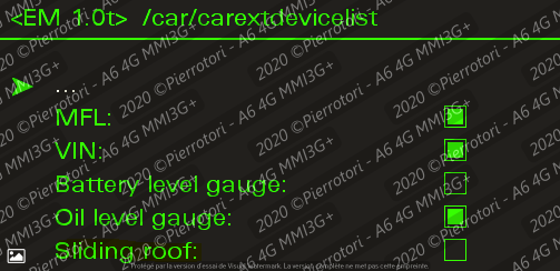

savez vous à quoi sert l'option sliding Roof ?
Présence ou non du toit ouvrant ?
J aurais dit que ça doit activer une commande/option dans le mmi pour le toit ouvrant.
Envoyé de mon POCOPHONE F1 en utilisant Tapatalk
Je l’ai active mais je vois rien dans le mmi 3g ?!?
As tu rebooté le.mmi ?
Salut, pour que le menu s’affiche ce n’est pas à cet endroit. C’est là où tu as une barrette et tu peux choisir de 0 à 7. (De mémoire en fonction du numéro ça te le place dans l’un ou l’autre onglet du mmi).
