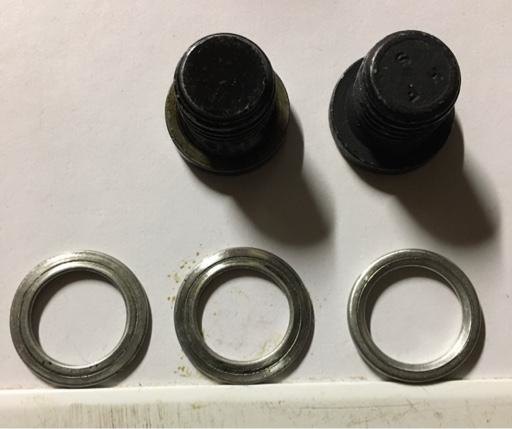

Je reviens sur la fuite au niveau du joint de vidange
Sur cette photo de gauche a droite
Le joint qui n’a pas fuit puis le joint qui a fuit pour finir sur le neuf
Donc les 2 de gauche ont été posé dans le meme sens c’est a dire la partie fendue cote carter
Sur celle ci ont voit bien la marque faite par le bouchon
Qu’en pensez vous ?
En interrogeant autour de moi on me dit de mettre la fente cote bouchon c’est a dire a l’oppose de mes 2 premiers joints
La fente du joint se positionne bien côté bouchon.
Qu est ce que vous appelez la fente ?car moi je vois pas de fente ;-)
Envoyé de mon POCOPHONE F1 en utilisant Tapatalk
c'est plus une rainure , ce que j'ai pu récolter comme explication
On  met la rainure du joint coté carter car ça évite de déchirer la jointure au serrage car quand il arrive en contact, seul le bouchon finit de tourner pour le blocage
La rainure du joint se monte coté bouchon ce qui évite d'avoir la marque de cette rainure sur le carte si celui ci en aluminium
Avec un joint bi matière, aucun soucis de fuite et réutilisable à chaque vidange.

Bon je suis reste sur le joint classique , plus de fuite
ca ressemble a quoi ? car j'ai arrêté de changer ces joints a chaque vidange sur mes 3 voitures et je n'ai aucune fuite.
