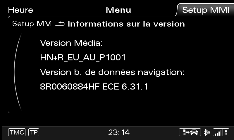

en attendant je passe en 6.31 (8R0051884HF)

tu as raison de me relancer :)  car en plus des bougies  je dois refaire la vidange car j'ai mon joint qui fuit sur le carter, première fois que cela  m'arrive :AP-Smiles_u1F623: ,les plaquettes AR et vidange liquide frein et la montée de version en 6.31 avec surement changement de batterie car elle ne fait que 11,7v

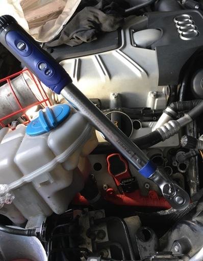

Pour les bougies côté G, faut juste décaler le bocal de LDR pour gagner de la place.
Sinon, rien de compliqué en soit.
demain matin reception de ma cle dynamo pour compléter ma facom 40 200
https://catalogue.expert-by-facom.com/fr-fr/categorie/serrage-controle/cles-dynamometriques/produit/cles-dynamometriques/e100106
après j'aimerais investir dans une 1-10  en mode tournevis pour les vélos , car celle avec le bras j'ai l'impression que ce n'est pas pratique pour serrer au couple des petites forces

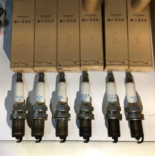

Bougies changées et serrées a 30nm
eb9568085389b78236f2c880a098f38e.jpg&key=a95982bdc3705cbe52bd00310359fa12e188ef440b7926d01bc76bdbc12762fb
c5ec573f1a60629870d1b018988211c1.jpg&key=c2fe50eb35430dee491f0e00b3009ce95eed389140d03a94728c30354e5bf34c
Elles avaient une sale tete et en en plus 5 ngk et une autre marque bizarre
J’ai resserré le bouchon de vidange d’huile qui fuyait a 30 nm il en manquait un peu
Pour checker la 6 a été mise sur le 4 apres nettoyage
Resultat 10km après rate de combustion
Soit L’ancien proprio avait fait change uniquement les bougies qui posaient pb ou le garagiste en avait pas 6 de la même marque :AP-Smiles_162:
On voit aussi qu'elles avaient mal été serrées sur les cyl 4,5,6
Heureusement les compressions étaient bonnes
Cyl 4 13,8
Cyl 5 13,4
Cyl 6 14,0 avant changement de la bougie qui posait pb c’est dire sans combustion dans le cylindre

oui 16 mm avec rallonge , du coup côté filtre à air,  j'ai été obligé de démonter la boite du filtre à air, qui au passage pas facile à remettre avec ces 3 tétons souples
la clé articule j'aime pas serrer avec
Modifié par pierrotori
Perso, je ne serre jamais au couple les bougies ou le bouchon de vidange comme beaucoup de pro que je connais, peut-être à tord....:AP-Smiles_137:
A part des serrages au couple comme les vis de culasse ou du volant moteur, etc...

Pour la petite histoire si vous serrez trop fort la bougie, la porcelaine peut se fendre et engendrer l'erreur que j'ai
Ayant roulé aujourd'hui , ma batterie était à 12,5V, j'ai mis le chargeur sur la bonne +et - à l"avant , j'ai fait en même temps la maj en 6.31 1H45, c'est tjs long ces Maj . a la fin elle faisait 12,38V la batterie

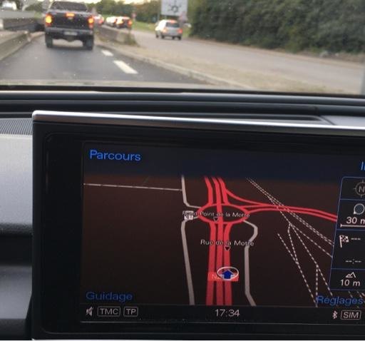

En rentrant du travail j’ai pris une photo pour expliquer le comportement du gps sur certain changement de voie
d979dc262cc3943ed0ac026370c8142e.jpg&key=78c157a37c13137bbca882cc950a62f5de2d3a61e2c9757309e1f044ba09d904
Je suis passe sur la voie du milieu et le gps reste sur celle de droite un certain temps. Pareil quand je sors de l’autoroute comme si il y avait un temps de retard
Je vais appliquer cette procedure je vous tiens au courant
Problème: MMI 3G a besoin d'un calibrage
1. Accédez au menu vert
2. Accédez à nav
3. Accédez à l'ingénierie
4. Supprimez l'étalonnage
5. Déconnectez le connecteur bleu (antenne GPS)
6. Redémarrage à 3 boutons
7. La navigation s'initialise avec succès mais affiche maintenant "La navigation n'est pas calibrée"
8. Appuyez sur Continuer, lat 00 et long 00
9. Branchez le connecteur de l'antenne GPS
10. Redémarrage à 3 boutons (2ème fois)
11. La navigation s'initialise avec succès mais elle affiche maintenant "La navigation n'est pas calibrée" (2ème fois)
12. N'appuyez PAS sur Continuer, attendez juste 1 ou 2 minutes.
13. Si l'écran n'a pas changé, prenez la voiture pour un court trajet en voiture (100-200 mètres)
14. L'écran passera automatiquement à l'endroit où vous êtes.
Est que quelqu’un a deja appliqué cette procedure?
