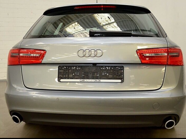

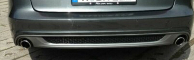

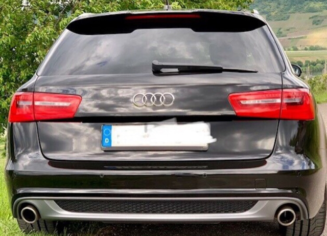

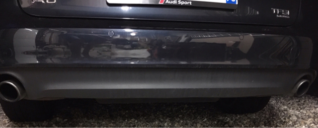

Est ce que je peux mettre une valence sline sur mon pare choc d origine?
Non, valence S-Line compatible uniquement avec PC S-Line.
  • Adore 1
Il existe des valences non OEM style S-Line pour les PC normaux.
Le pare choc ar est différent ou c est juste la valence ?
Pourtant quand on le regarde je ne vois pas de différence à part au dessus de la valence
  • Aime 1
La valence sline est plus large  de quelques cm...
Maintenant  si tu veux tu peux essayer...

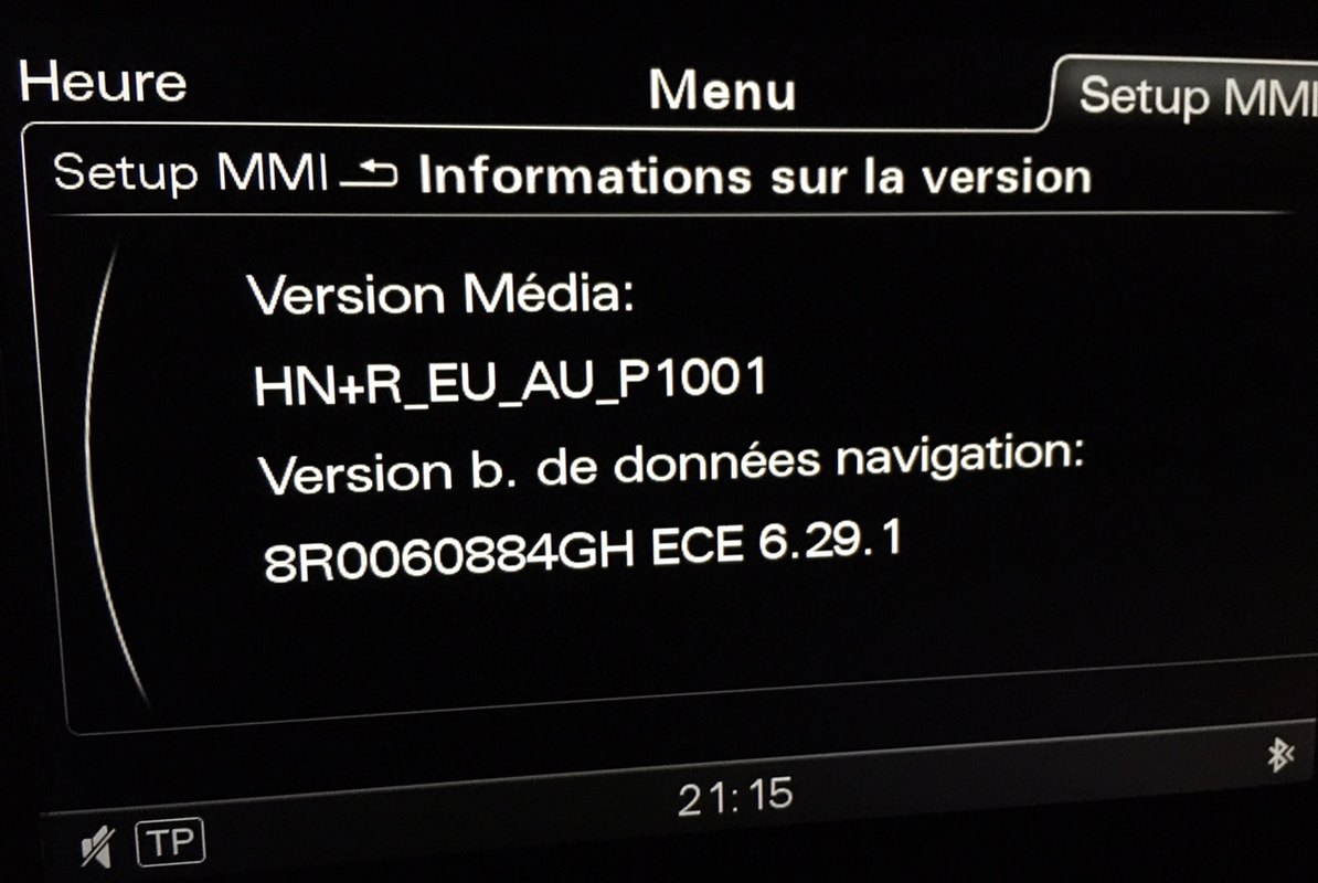

Dans la foulée upgrade carto 6.28 en 6.29 2019/2020 durée 1h30

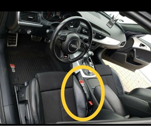

Savez vous a quoi sert l objet dans le rond jaune
Modifié par pierrotori
Boudin kékétuning pour éviter que des objets se glissent entre le siège et la console centrale.
  • Adore 1
