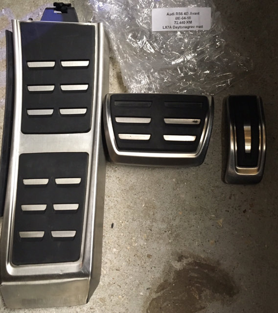

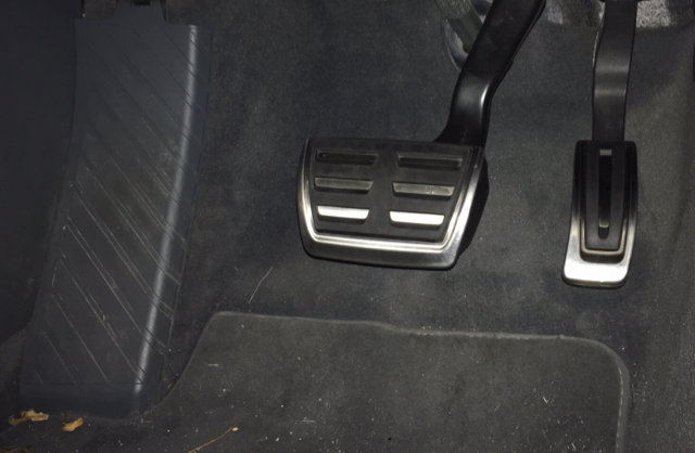

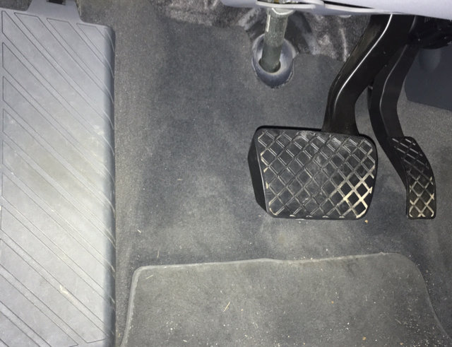

Achat du jour, en attente des capuchons alu , en espérant que ces références sont bonnes
4h1723173a pédale frein
4h0721891 accélérateur
4g8864777 repose pied
15b60b857e1366ada3e26318d4a54394.jpg&key=b28c042ad7c14460f7b34896fb7dbcfccce8d872cebf0b13c295b96ae5ff777f
Je vais uniformiser les couleurs
d4ecbe829270ce2196e895e54e3aaaf7.jpg&key=2caa93ff187bd461735d772666d66eaa08577ed05ae01894b8d485419ebafb21
Ils sont arrivés

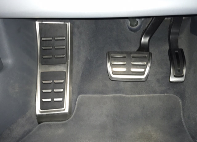

Mise en place en enlevant le plastique sur le côté, c est nickel
Démonter c est assez simple , le plus dur c est de récupérer les agraphes et de les replacer les plastiques avec celles ci dans leur emplacements
Modifié par pierrotori

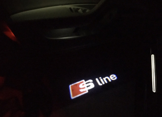

Modif indispensable sur les A6.
Il y en a d autres indispensables ?

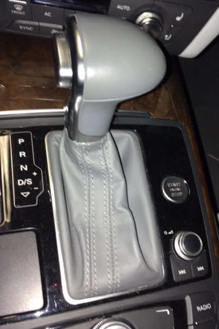

Un volant sport et un pommeau digne de ce nom (pour les A6 qui en sont dépourvus) ainsi que le pédalier typé sport sont les 3 modifs incontournables pour moi. AP-Smiles_u1F60A.png

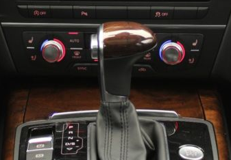

Avec cette couleur de cuir cela ne va pas être facile
Pierrotori
Non mais tu peux changer par un pommeau sport noir avec un soufflet noir avec surpiqûres grises par ex.AP-Smiles_u1F60F.png

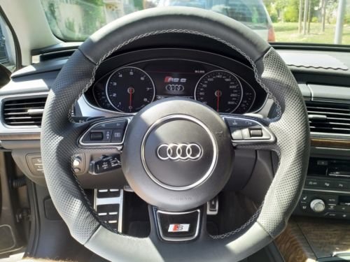

j'ai vu ce type de volant, est ce que vous connaissez la référence ?
il y a ca comme pommeau  aussi
Perso, je partirais sur un volant noir type RS6 comme sur ta photo et un pommeau en cuir perforé noir pour harmoniser l' ensemble. AP-Smiles_u1F609.png
C est l avantage avec le gris on peut jouer avec les couleurs
Venant de 3 voitures avec intérieurs noires je trouve ça sympa de pouvoir moduler
 Je suppose que si je trouve un volant RS6 c est plug and play ?
Si volant de RS6 C7, pas de problème de connectique.
