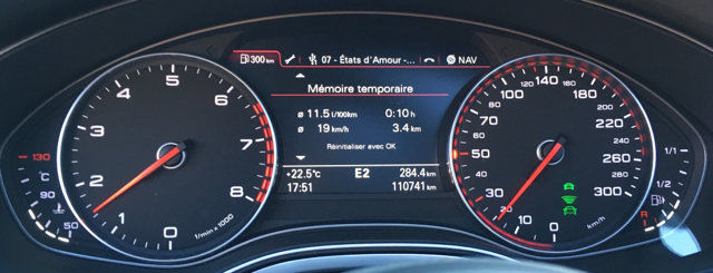

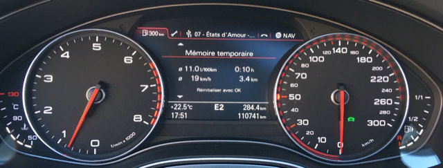

Avec le régulateur quand elle s arrête elle reste 2eme et redémarre en 2ème
Pierrotori
Mais comment une Audi peut s'arrêter avec le régulateur en marche ?
