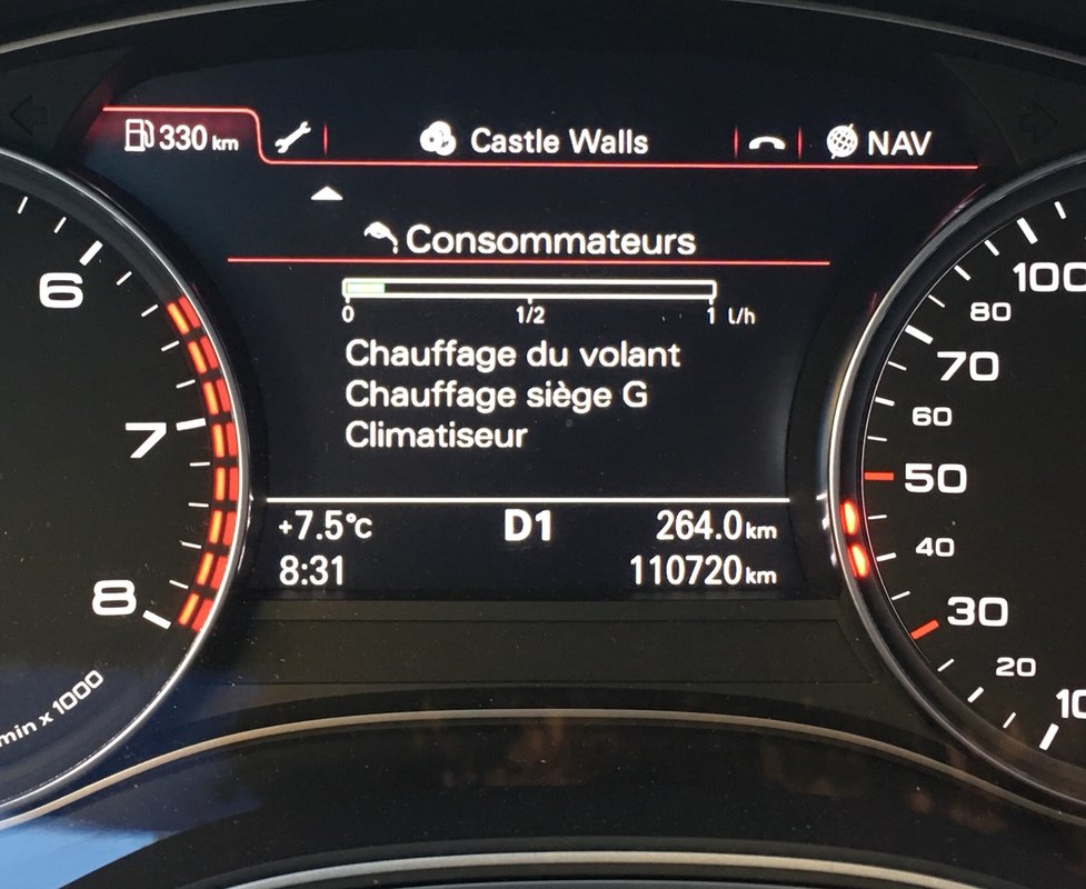

 Essai ce matin du volant chauffant
Pierrotori
J'ai fait le test ce matin
En mode "Auto" dans le drive select, la boîte se met bien en D1 des que l'on s'arrête et repart en D1

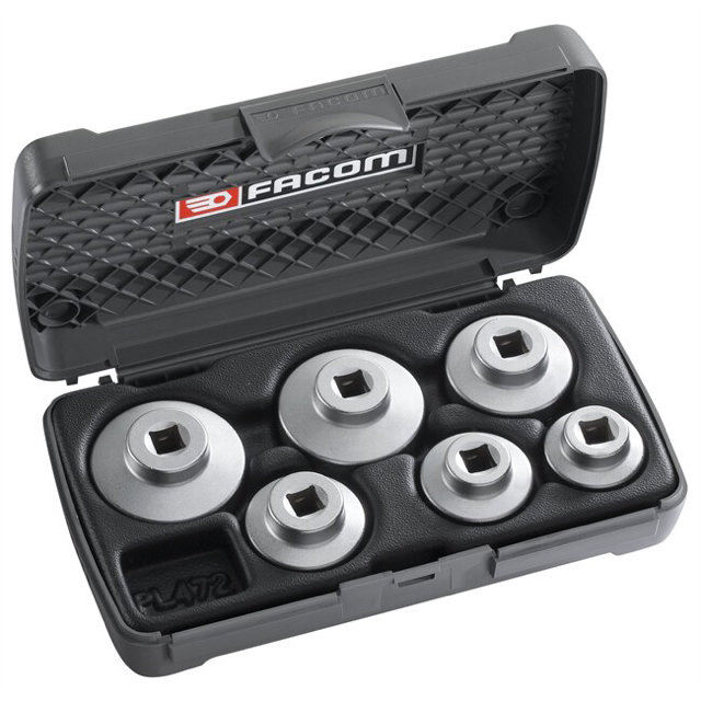

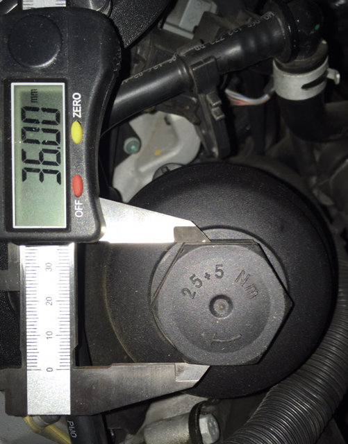

je suis en train de faire la vidange et je m’aperçois que pour dévisser le filtre ce n'est pas une douille de 32 !
Pourriez vous me confirmer que c'est une douille de 36 ?
il me faut ton code moteur et boite pour que je regarde ça ;) et le modèle exacte (étiquette options si tu n'as pas tout ça et je me débrouille)
Vu l'emplacement c'est compliqué à coulisse la douille sa va bien mais j'étais convaincu que c'était du 32. Si c'est pas le cas c'est sûrement 36 j'ai réussi à le faire et j'ai que une douille de 32 et 36.
Je te confirme demain
Sur ma S4, le couvercle du filtre à huile est pour une douille de 36mm.
Clé BGS 5-25Nm, le couple de ce filtre est de 25 Nm.
elle est a un prix raisonnable par rapport à la facom , par contre on peut régler facilement les valeurs car j'en n'ai une de norauto pour les boulons des roues et j'ai un peu de mal  à la régler ?
Clé Facom dynamo qui a déjà servi 10 ans, 10-50Nm.
Mon filtre se sert à 35Nm. Avec une douille spécifique.
Avec la douille standard, il est possible que le filtre se détériore car on ne prend que la tête écrou et non appui sur toute la surface...

Oui c'est bien du 36 avec un petite rallonge et cliquet sa vient tout seul.
5-25 c'est un peu juste 5-50 c'est mieux car le filtre c'est 35 NM
Merci le je n ai pas le réflexe du pied à coulisse et en plus j en ai un de Lidl
4fd02c0affcf439ac29bf843d9b6b379.jpg&key=74ac14baa620f1d07674fd101b849ae56e63e31e0c96f465749d8b933a77c50a
Au passage cela veut dire quoi 25 + 5 nm pourquoi pas 30 nm directement
Re serrage peut-être à 30 nm après avoir subit un changement de température
