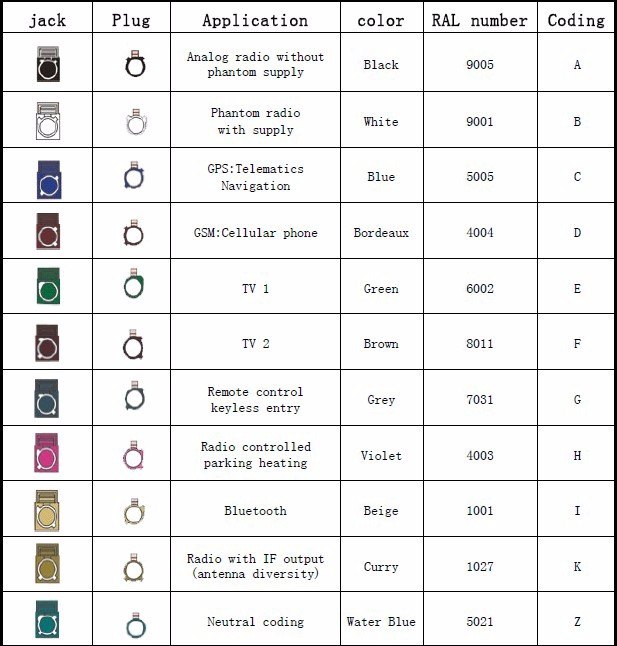

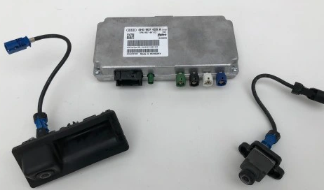

toujours en recherche pour le retrofit 360 , j'ai vu des offres avec cameras  AV AR plus retros et faisceau pour les retros par contre faisceau avant et AR je ne trouve pas sauf chez kufatec
https://www.kufatec.com/en/assist-park/rear-view-camera/cable-set-front-rear-view-camera-for-audi-a6-4g-a7-4g-38692
Tu peux trouver sur AliExpress les câbles, ça s’appelle Fakra hsd. Faut juste regarder côté caméra il faut un modèle étanche (connecteur un plus long avec joints).
Modifié par AUDI A5 du 57
super, merci, j'ai trouvé ca
Du coup en terme longueur il faudrait des 3 mètres ou  plus ?
Modifié par pierrotori
Pour aller du coffre au MMI ?
Bien plus que 3m.
Autodoc jusque maintenant.
Là, 20l chez Misteroil.
Nan je n’ai malheureusement pas détaillé les longueurs des câbles car j’ai acheté le câblage chez Kufatec.
Toutefois, les longueurs sont dispo dans Etka...

@pierrotori, voici les longueurs de détaillé dans Etka et aussi les références :
- avant : 4G0971192D     830cm (🤔😱)
- arrière : 4G0971192E       619cm
- gauche : 4G0971192B     559cm
- droite : 4G0971192C      128cm
Pour plus de confort à l’avant, il est conseillé de mettre un petit faisceau supplémentaire qui fait 12cm et qui fait la jonction entre la caméra bloquée dans la calandre et le reste du faisceau pour pouvoir y démonter sans se faire chier : 4G0971192A. Le même principe pour les rétros et éviter comme moi d’avoir le câblage en direct. Par contre le câblage fait partie intégrante du rétros et n’est donc pas détaillé.
