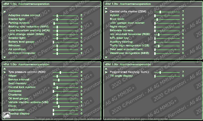

Aucun problème, et nickel avec la reconnaissance de panneaux
Il y a 1 heure, AUDI A5 du 57 a dit :
Salut, pour que le menu s’affiche ce n’est pas à cet endroit. C’est là où tu as une barrette et tu peux choisir de 0 à 7. (De mémoire en fonction du numéro ça te le place dans l’un ou l’autre onglet du mmi).
mais je n'ai pas vu de menu à ce sujet justement
Moi après installation. Mon gps reste bloqué sur initialisation en cours...
par contre depuis la 29.1, je trouve que le reconnaissance des panneaux est moins efficace chez toi aussi? Genre il prend souvent des panneaux qu’il ne devrait pas prendre en compte (sorties, limitation pour véhicule avec remorque,...).
Pour le menu je vais regarder sur ma voiture.
Ah si c’est bon tu as la vue, c’est carmenuoperation. C’est comme cela que j’ai rajouté les parametrage via mmi de la vision nocturne, affichage tête haute et acc.
Mais en regardant tes prises de vues, je n’ai rien vu avec roof,... t’es certain qu’il existe un menu dédié?

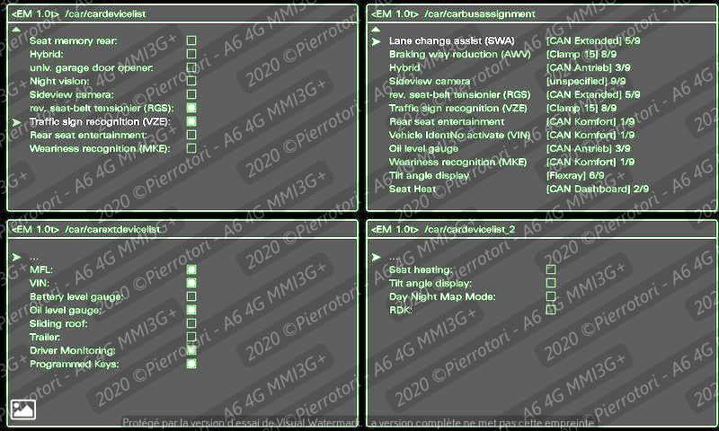

Sur un autre sujet je continue de regarder si il était possible d'activer le MKE, apparemment la GATEWAY manquerait de données pour pouvoir l'activer mais on ne peut pas avec VCDS
cette option travaille sur
-les longs trajets
-Pas d'action sur la direction, la voiture ira du côté droit ou gauche de la route, puis sera corrigée brusquement
-Accélération  et décélération lente avec freinage
-Ouverture de la fenêtre , utilisation de la musique plus forte via MFL
impact sur 3 ou 4 calculateurs

Désolé mais c’est quoi MKE?
il y a 10 minutes, pierrotori a dit :
Ça elle le fait avec le lane assist et l’acc non?
MKE weariness recognition/ détecteur de fatigue ou plutôt recommandation pause
oui ce que tu parles en effet ce sont les modes assistances

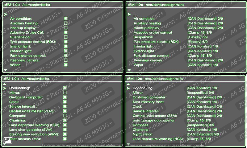

d'ailleurs j'ai vu ce site qui parle de la gateway
https://vagcode.info/components/863d3d708249bd9e4808671e5c6e5622.html
ou celle ci est la meme que la mienne
4G0 907 468 E HW:H08 / SW:0213
Coding: 00 CD 07 7D 00
alors que la mienne est en
Coding: 00 CD 07 30 00
j'ai donc retrouvé ce poste le mien :)
ou  @capitainealbator avait le coding 00CD077D00 sur une autre version de Gateway 4G0 907 468 AC au lieu de E
Modifié par pierrotori
Ah effectivement j’ai ce fameux message qui s’affiche. Je pensais qu il s’activait tout simplement au bout d’un certain temps sans arrêt (3 ou 4h de route).
Sur ton toit ouvrant, tu as un store électrique? A mon avis ça doit être ça l’option sliding roof
Et elle apporterait quoi par rapport au store et le TO?
cela permettrait l"ouverture complète du TO, à voir si c"est utile l"été plus que l'hiver

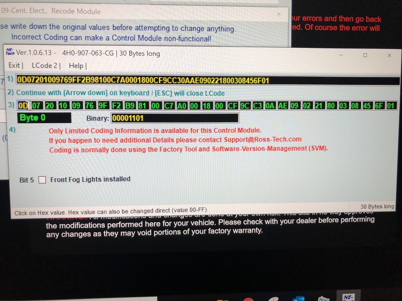

Etant donné que le Rain Ligth Sensor Existe donc il doit y avoir un byte à activer ?!?
j'ai lu plusieurs coding
l'octet 0 activer le bit 2
L'octet 3 activer le bit 0
L'octet 4 bit 5 et 6 sur Tiguan
j'essaie demain car pas de VCDS avec moi
A quoi correspond dans cardevicelist l'otpion
mirror ?
compass ? (serait miroir avec boussole)
Petit partage dinfo du green menu : Je viens de voir qu’en décochant l’option night vision option que je n’ai pas la commande plein phare auto ne fonctionnait plus, je comprends mieux pourquoi dans le carbusassigment elle etait en can extended au lieu de undefined
je vais essayer ce qui est dans ce topic http://wiki.ross-tech.com/wiki/index.php/VW_Golf_(1K)_Rain/Light_Sensor
Byte 02: Options
+1 = Highway Light
+2 = Rain Light
+4 = Rain Closing
etant donné que mon codage serait
Sous-système 2 - No. pièce: 8K0 955 559   Labels: 8K0-955-559.CLB
Pièce: RLS     Codage: 02512B
ca ne va pas etre facile :(
Si tu suis leur logique.
actuellement tu as 2B -> 43 -> 101011
su tu ajoutes 4 ça nous donne 47-> 2F -> 101111
donc juste à cocher bit2.
A voir si ça s’applique chez nous.
