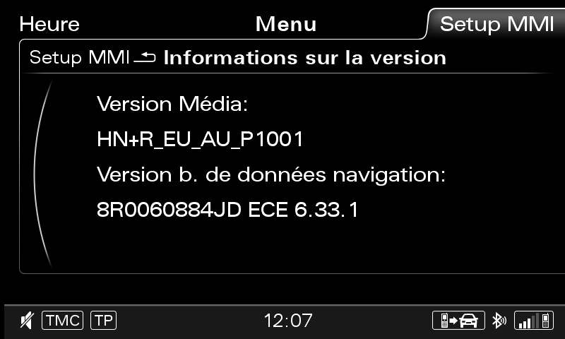

allez un petit upgrade vers 6.33
par contre j'ai merdé il m'a demandé plusieurs fois de faire réessayer sur certains fichiers de la carto peut etre du a une carte de mauvaise qualité
Du coup la gateway est passée en mode économie d'énergie et le chargeur a quitté le mode maintient de charge et même en effaçant le défaut le chargeur ne voulait plus charger :(
J'ai donc redémarré la voiture , effacé le défaut et la j'ai pu remettre en charge :) , c'est bizarre qu'elle est pu passer en mode économie d'énergie alors qu'il y avait le chargeur en maintien de charge AP-Smiles_u1F62C.png

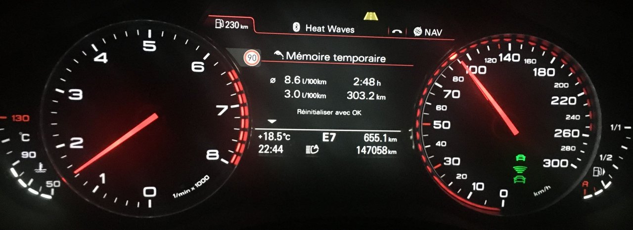

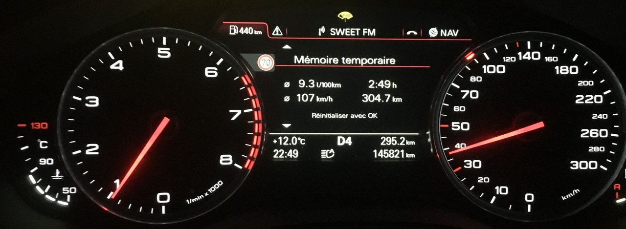

J'ai fait un test pour comparer le Drive et l'efficiency à 130km/h, car en ville je n'arrive pas a voir de différence car le mode efficiency n'est pas aussi pointu que celui de l'a1 pour laquelle elle se met en roule libre des qu'elle le peu
Donc 8.6l/100km en mode éco ce que je trouve pas mal contre 9.3/100km pour le mode drive
Modifié par pierrotori
C'est quoi ce 3,0 l/100km que tu as en dessous ta conso moyenne?
Effectivement, le gain n'est pas non négligeable.
Si cela ne déforme pas trop l'agrément de conduite, il faut alors en abuser AP-Smiles_u1F60B.png
Pour le 3,0l/100km @LUDO03, vu qu'il n'y a pas le sigle "zéro barré", ce n'est pas une conso moyenne mais donc instantanée.
Vu qu'il était à 90km/h et à moins de 1700 tr/min, il était en décélération, ceci explique cela, CQFD AP-Smiles_u1F60A.png
Super score Pierre.  :bien:
Moi, je suis à 10 litres de moyenne à l' ODB en mode éco mais c' est vraiment pas fun :AP-Smiles_u1F644: donc je ne l' utilise quasiment jamais.
en faite, j'ai découvert le menu efficiency avec la mémoire temporaire qui permet d'afficher conso moyenne et durée et conso instantannée et kilométres sur le même écran donc pratique
ca évite de jouer avec la molette pour regarder conso moyenne et instantannée sur les autres menu
en faite quand tu es sur autoroute il ne faut pas hésiter à basculer sur efficiency pour réduire la conso
@AL49 ton moteur ne se met pas en 4 cylindres quand tu roules en efficiency ?
Pas de mode 4 cylindres sur le V6 TFSI, en même temps c' est pas plus mal niveau mécanique...
A tester ... jamais utilisé ce mode là. Je suis 90% en mode confort. Que je trouve parfois moudu genou quand tu entres dans un rond point et où il faut appuyer.
Question quand on est en efficiency et que l'on bascule en manuel, on se retrouve avec une gestion E, D ou S dans ce mode manuel ?
