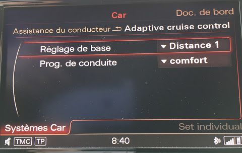

Bonjour
Partage d'options activées
Celle du réglage de la distance au MMI, que je trouve très utile quand on fait que de la ville pour aller au travail. Puis on peut le rebasculer sur une autre distance quand on fait de la grande route
Avantage ne pas avoir  à mettre tous les jours la distance1 au quotidien quand on fait de la ville
L'autre étant la désactivation des Feux de Jour. Util quand on fait une montée de version d'une carto ou que l'on bricole avec le VCDS pour éviter de décharger la batterie
Par contre cela ne coupe pas les ventilateurs dans le phare
https://ankk-vagcom.com/a6-4g-affichage-reglage-de-base-acc-sur-le-mmi/
https://ankk-vagcom.com/a6-4g-activer-feux-de-jour-drl-sur-le-mmi/
Modifié par pierrotori
Salut pierrotori
merci pour la premiere info concernant le réglage de base de l'acc je croyais qu'il etait bloqué sur distance 2 ou 3 (je sais plus ) lors du premier démarrage
je le basculé toujours en manuel lors du premier démarrage
non sur le comodo du regulateur, tu peux toujours le changer
je viens d'ajouter les liens sous les photos un oubli :(
si vous en avez d'autres utiles, je suis preneur :)
Du coup l'option pour l'ACC est de base dans le MMi ou tu l'as activé avec vcds ? car comme @-francky- je le fais toujours en manuel ..
j'ai pas eu le temps de regarder mais je pense que la manip avec VCDS s'impose , j'achéterais le Rosstech le mois prochain
et le ferais dans la foulé
Active avec vcds
mais que c'est interressant tout ca :) tu aurais une manip à partager ? le rosstech est également prévu pour le mois prochain :AP-Smiles_u1F608: je me prépare une petite liste ^^
Je n'ai rien dit :) j'ai vu les liens juste en bas des images
Modifié par Enanis
J'ai également le régulateur Adaptatif, et je suis partagé sur l'option à la fois je trouve sa super sécurisant surtout le freinage d'urgence.
Mais même en distance la plus faible, si on rattrape un poids lourd à 90km/h à 130km/h faut anticipé à mort sinon le désactivé sinon il freine largement en avance.
Je fini par faire que ce je déteste voir resté sur la voie du milieux (mode campeur)
Si on pouvait baissé encore sa serait le top.
Perso sur autoroute je trouve que la distance la plus faible est vraiment trop courte. Je le règle sur la position 2, je trouve ça plus confortable.
Je le règle sur 150 kmh compteur (je sais, paaaas bien)
Je suis d accord pour l ACC. il faut pas mal anticiper même en distance 1 sinon on se met à ralentir et accélérer dès qu on s approche trop d un vehicule ce qui n est pas très confortable pour les passagers et pas très économe non plus...
