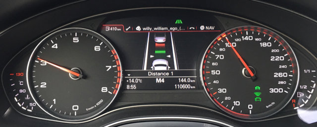

Il y a aussi le lane assist tu as l icône en vert en haut et les lignes blanches de détectées de chaque côté de l icône voiture
Pierrotori
Du coup ayant le lane assist donc la caméra est-ce plus simple de faire un retrofit de la reconnaissance de panneau?
Pierrotori
Je crois être tombé un jour sur un post où il suffisait de recoder... tu as la caméra au dessus du rétroviseur intérieur sur le parebrise? C'est elle qui bosse...
