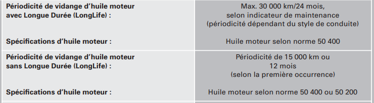

Huile pour entretien LL
504.00 nouvelle norme d'huile pour les moteurs essence avec norme de pollution stricte en LL ou pas. Viscosité 5W30
Huile pour entretien fixe
502.00 Huile destinées aux moteurs essence en conditions plus sévères tels que VR6, on la trouve en viscosité 0W40-5W40-10W40 pas de possibilité LL
il faudra donc changer en entretien fixe idéalement

je vais donc essayer la Castrol EDGE Titanium FST 5W-40 en VW 502 00 en entretien fixe 15000km
c'est bizarre @Flybe même si tu as un diesel
la Castrol GTX C3 5W30 serait ACEA C3 • VW 504 00 en non LL
alors que la Castrol EDGE Titanium FST 5W-40   ACEA C3 en vw 502.00 elle est en entretien fixe
c'est quoi le kilométrage pour un entretien fixe ?
Modifié par pierrotori
Sur mon bidon :
j'ai vu celui-ci entretien
quand on a de la LongLife on vidange tous les 15Mkm ou 30Mkm ?
je réponds à ma question :)
je me prépare à basculer pour une vidange entretien classique vw 502.000  Castrol EDGE Titanium FST 5W-40   ACEA C3
il faut changer le canal 45 : basccule de 4 (indique huile LL) en 1 (indique huile classique)
