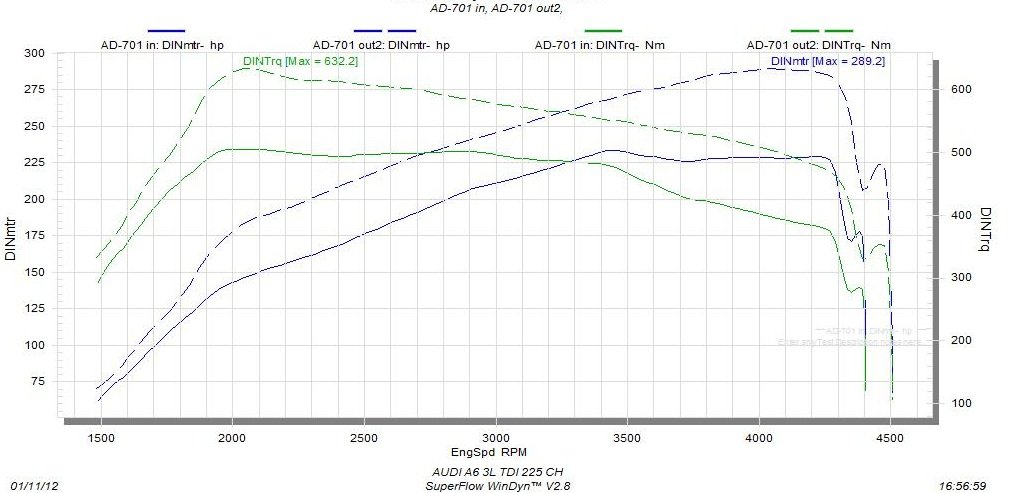

J'ai la puissance mais pas le couple...
lolo900yt a répondu à un(e) sujet de ThierryS dans A6 C6 / A6L C6 / allroad C6 - (2005 à 2011)
Pour info avec un 3.0 225, le passage au banc donnait 230 CH & 50 Kgs Après reprog 289 et 63 kgs de couple. Es-tu sur que le banc utilisé est OK pour le quattro (2 essieux pour la prise de mesure) ? De mon coté j'ai cherché un banc "4x4". -
