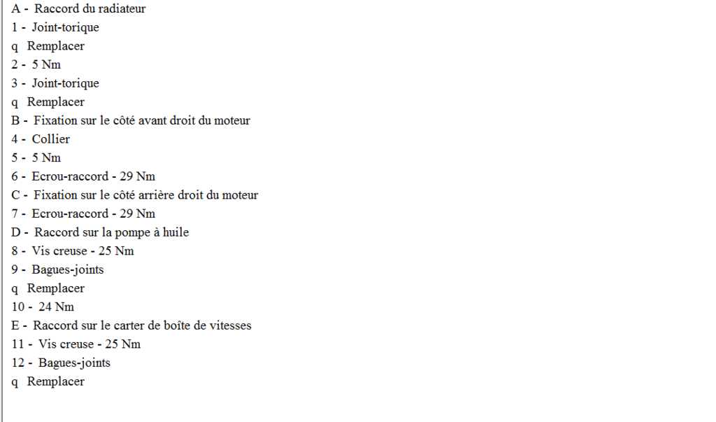

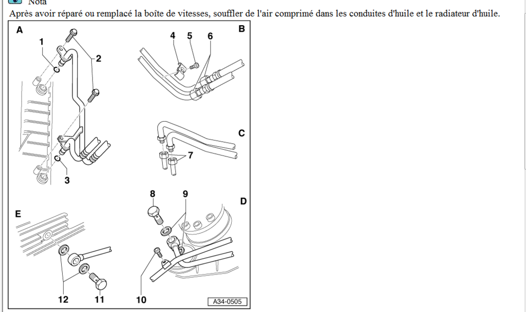

avec un peu de retard
1 Capacités.pdf
2 Niveau d'ATF - contrôle et rectification.pdf
3 ATF - vidange ou remplissage après réparation.pdf
4 Conduites d'ATF, radiateur d'ATF et filtre supplémentaire d'ATF -vues d'ensemble du montage.pdf
5 Conduites d'ATF et radiateur d'ATF - nettoyage.pdf
6 Conduites d'ATF - dépose et repose.pdf
7 Filtre supplémentaire d'ATF -dépose et repose - Véhicules avec moteur 2,0 l TDI.pdf
8 Filtre supplémentaire d'ATF - dépose et repose - véhicules à moteur 2,7l TDI.pdf

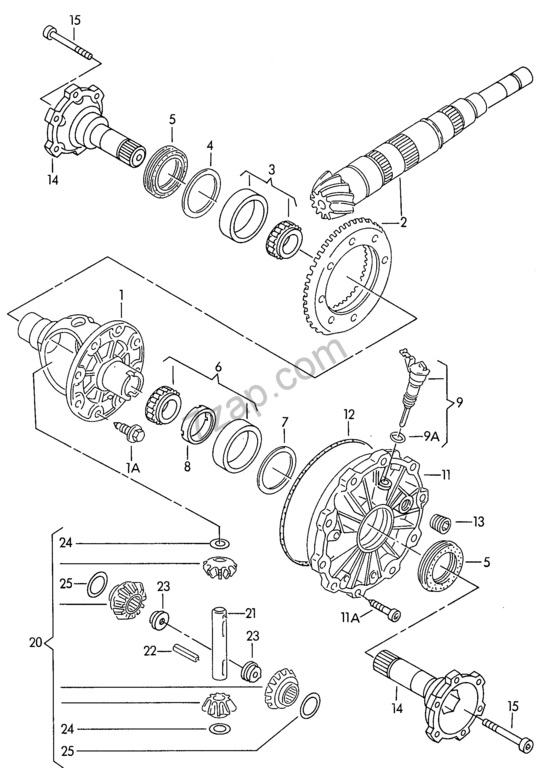

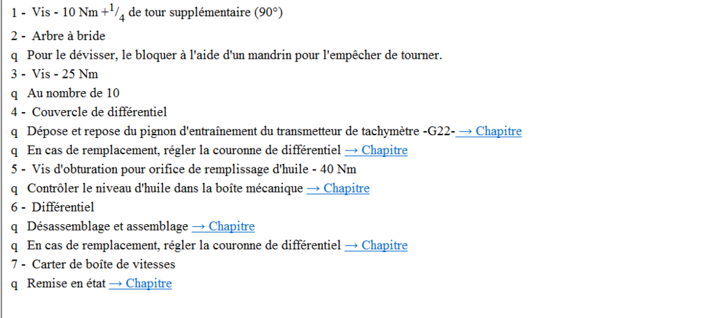

Bonjour scalpa88 et les autres.
Auriez vous la procédure pour changer le joint spy sur le différentiel en sortie de boîte sur Audi a6 c5 V6 quattro moteur ake boîte manuelle.
Merxi

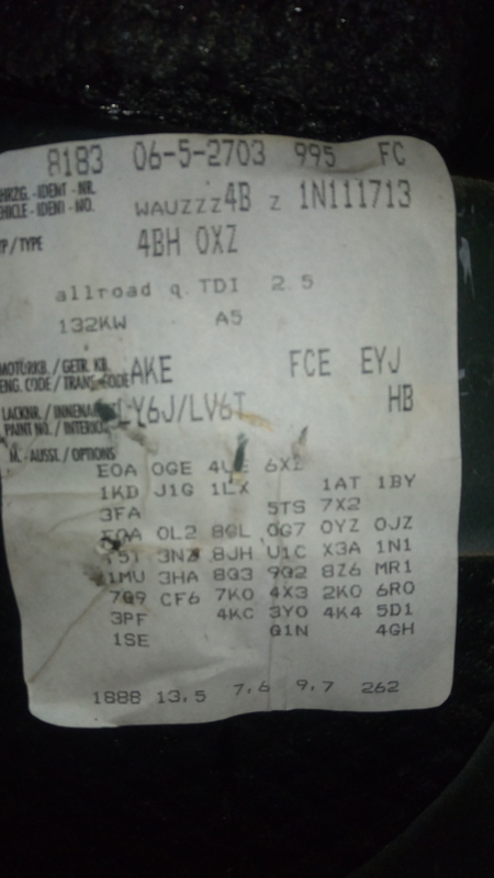

Le 03/11/2015 à 17:50, scalpa88 a dit :
il me faut
model avant ou berline
annee et le mois
code moteur
boite
pont ar
etc...
voici un exemple en jaune
Je vais faire mon boulet comme d'hab.....
deja.... je fais du déterrage de vieux posts.....
dites.... on la trouve où c'te tiquette sur nos titines ?

Salut. AP-Smiles_u1F60A.png J'ai une allroad A6 de 2001. voici les codes constructeurs sur la photo. Je souhaite réparer le low range qui ne foncionne pas. Et j'ai l'abs et l'esp en rade.... J'ai besoin d'une bonne âme pour un check à la balise et une peu d'aide pour résoudre mon problème abs/esp. Selon le dernier check, ce serait le contrôle quattro qui serait en cause, mais espace 3000 n'as pas été très bavard, juste gourmand (200€) pour la prise en charge du véhicule en me disant que ce véhicule était "particulier et peu répendu",... donc inconnu pour eux.... Bref!!!!AP-Smiles_u1F62C.png
Je dois repaser mon CT et ses problème sont éliminatoires.AP-Smiles_u1F61E.png
Merci pour toute l'aide que vous pourrez m'offrir.
