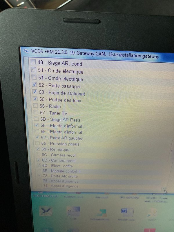

Bonsoir Alain, Lors des derniers scan réalisés le défaut n'apparaissait plus. Je n'ai pas réalisé d'intervention particulière hormis un débranchement de la batterie et plusieurs essais de suppression u défaut. Je pense que le défaut était en lien avec la déconnection de l'antenne fixée avec son calculateur. En effet lors de l'installation du fer d'attelage , j'ai du déconnecter les fiches situées dans le puit de la roue de secours. Fiches qui relient l'antenne en place sur renfort de pare choc arrière (traverse remplacée par le fer d'attelage ). Pour autant il reste toujours 2 défaut "6c" Caméra périmétrique av et absence de réglage" conséquence de mes tribulations lors l'installation chaotique de mon calculateur d'attelage. Je reste persuadé qu'il s'agit d'une erreur de paramétrage plus qu'un problème de matériel. En effet, je ne sais plus si à l'origine , dans la liste 'installation de matériel (là ou l'on déclare la remorque code 69 au VCDS) si les deux onglets 6c sont à cocher. PS r l'ASI est enfin opérationnel, un grand merci à notre forumeur spécialiste de l'électronique (prestation de qualité) et vraiment ça change la vie . Le renvoi des applis sur l'écran du MMI c'est top. Seul regret c'est qu'il faille être connecté en filaire en permanence. Mais le confort apporté compense ce léger désagrément. Sinon je constate que ton bolide est toujours aussi rutilant, dommage que ton contacteur de console centrale te fasse des misères. Bien à toi -

Bonjour après installation de mon attelage qui a nécessité plusieurs séquences de paramétrage , je me retrouve avec des erreurs que ne n'avais pas auparavant. je vous joins la liste des erreurs relevées. Un des défaut porte le libellé flux capacitor, je ne retrouve pas le détail de l'analyse de ce défaut dans le scan. Autre question : lorsque j'ai ajouté le module remorque dans la liste d'installation , j'ai peur d'avoir décoché certain item. En effet, le module 5F et le modules 6C sont inscrits deux fois (voir la photo). Est-ce que vous savez si les deux doivent-être coché pour être fonctionnel, ce qui pourrait-être à l'origine de mes soucis. Pour mémoire mon véhicule est une A7 TDI 272 cv modèle Avus avec caméra avant et arrière et park assist. si l'un d'entre à le même modèle ce serait sympa s'il pouvait m'envoyer une photo de la liste d'installation. Je vous remercie par avance pour l'aide que vous pourrez m'apporter. Type chassis: 4G-AU57 (4G8) Scanner: 01 02 03 05 06 08 09 10 15 16 17 19 20 28 30 36 3B 42 44 46 52 53 55 5F 62 69 6C 6D 72 88 89 8F 90 AC VIN: WAUZZZ4G8GN146391 Kilométrage: 74592km 17-Instruments -- Etat: Impossible à contacter 0100 Adresse 17: Instruments (J285) Labels:| 4H0-920-xxx-17.clb-SRI1 No. pièce Log: 4G8 920 934 D Mat: 4G8 920 934 D Pièce: TDieRdw H11 0106 Révision: 09001101 No. de série: 658270116592042 Codage: 13AF02020B430008030100 No. Atelier: WSC 02391 785 00200 Jeu de données ASAM: EV_RBD4K 004055 ROD: EV_RBD4K_AU57.rod VCID: 323D18B884AA2DFB497-8066 Aucun code défaut trouvé. 33-Flux Capacitor -- Etat: Défaut 0010 Pas de détail ??? 6C-Caméra recul -- Etat: Défaut 0010 Adresse 6C: Caméra recul (J928) Labels:* Aucun No. pièce Log: 4H0 907 428 E Mat: 7P6 907 441 G Pièce: TopView H09 0361 Révision: 11001001 No. de série: 82330JG0143036 Codage: 0216000001010100000102000000 No. Atelier: WSC 02391 785 00200 Jeu de données ASAM: EV_CamerSysteTopViewAUDI 008028 ROD: EV_CamerSysteTopViewAUDI_008_AU57.rod VCID: 2F3B11CC97980013269-807A 2 Codes défaut trouvés: 9616786 - Caméra périmétrique AV B127C F0 [009] - Echec du calibrage Confirmé - Testé depuis RàZ mémoire Capture: Etat du défaut: 00000001 Priorité du défaut: 5 Fréquence du défaut: 1 Compteur de RAZ: 130 Kilométrage: 74592 km Date: 2022.01.15 Temps: 15:35:08 Tension borne 30: 14.7 V État borne 15: Borne 15 ON 10489856 - aucun réglage de base B2010 00 [009] - - [TopView system not calibrated] Confirmé - Testé depuis RàZ mémoire Capture: Etat du défaut: 00000001 Priorité du défaut: 2 Fréquence du défaut: 1 Compteur de RAZ: 130 Kilométrage: 74592 km Date: 2022.01.15 Temps: 15:35:08 Tension borne 30: 14.7 V État borne 15: Borne 15 ON
