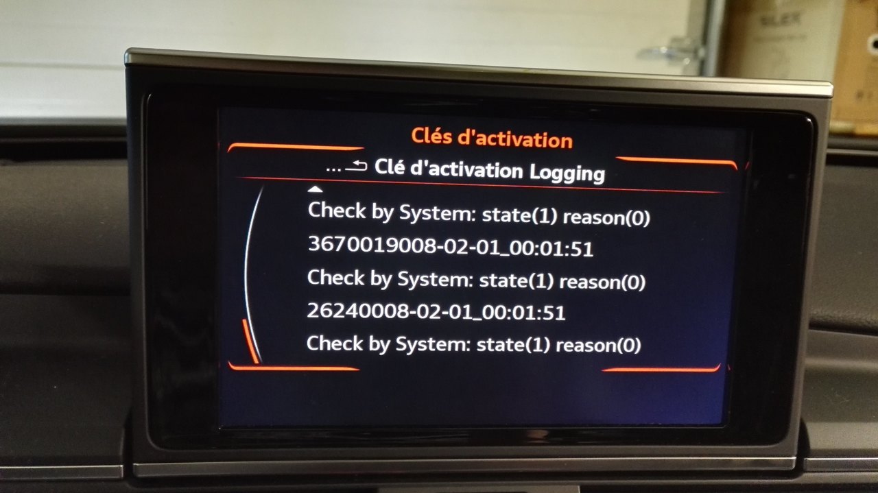

Bonjour, apres lecture des différentes informations dans ce tuto, j'ai constaté que j'avais la version MHI2 ER AU57x S2519. Comme beaucoup, j'aimerai faire évoluer la cartographie , est-ce possible ? D'autre part, savez vous si il y a la possibilité d'activer l'asi , j'ai dans l'accoudoir le chargeur par induction et le bloc de prise USB. Il me semble que la cartographie est de 2016 mais pas sur. j'ai beau relire les informations communiqué dans ce tuto, mais je ne comprend pas tous les termes exemple FEC . c'est quoi ? je vous joins quelques photos espérant que quelqu'un puisse m'indiquer les évolutions possibles. en vous remerciant par avance Bonjour, j'ai une -
