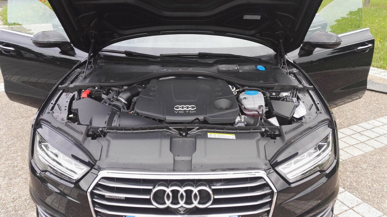

Bonsoir la tous, comme indiqué précédemment, je vous présente ma nouvelle A7 équipé d'un 3.0 TDI 272cv modèle Avus couleur mythoschwartz ,de décembre 2016, 63000 km, entretien Audi. Difficile de trouver le modèle idéal avec les options espérées. En recherche depuis 4 mois, je n'ai guère vu de nouvelle annonce. j'ai donc révisé à la baisse mes ambitions et ais craqué pour ce modèle , j'ai trop apprécié de renouer avec ce confort et la souplesse de ce V6 . Bien qu''étant ma seconde expérience, je suis rapidement à nouveau tombé sous le charme. L'équipement est sensiblement identique à la précédente, avec pour moi quelques évolutions: passage sur une version quattro, +70cv, le toit ouvrant, .... J'ai quelques modifications en tête, , pédalier alu, film teinté sur les vitres arrière et la lunette, pare choc Sline. A tout hasard, je cherche à installer un attelage et n'ais pas le pré (1D8). je recherche des informations sur le câblage j'ai un faisceau ancien modèle ainsi que la doc, mais rien sur les modèles après 2015. Si certain d'entre vous ont réalisé la modif sur un modèle de 2015, je suis preneur d'un retour d'expérience. Jai également le vernis qui s'écaille sir la calandre, avez vous déjà rencontré ce soucis, pensez vous que cela puisse passer en garantie ?

Bonsoir la communauté, Après 4 mois de recherche et de longues hésitations, j'ai franchi le pas et ai réalisé l'acquisition envisagée. C'est une A7 TDI 272cv modèle Avus couleur mythoschwartz de fin 2016 63000 km origine france. Difficile de trouver le modèle idéal avec les options espérées. De belles opportunités existent de l'autre coté de la frontière, mais les restrictions sanitaires et notamment la quarantaine compliquent significativement la démarche. Le marché français est vraiment aphone. Depuis 4 mois il a peu évolué, toujours les mêmes annonces, quelques ventes mais pas de nouveauté. Pour autant, ce modèle me convient, surtout après avoir pu renouer avec ce confort de l'A7 et la souplesse de ce V6 . Bien qu''étant ma seconde expérience , je suis rapidement à nouveau tombé sous le charme. L'équipement est sensiblement identique à la précédente, avec pour moi quelques évolutions: passage sur une version quattro, +70cv, le toit ouvrant, .... J'ai quelques modifications en tête, installation de l'attelage, pédalier alu, film teinté vitres arrière et lunette, pare choc Sline. Je n'ai malheureusement pas de photos supplémentaires, j'attends de lui refaire une beauté et j'en dépose dès que possible. Merci à vous pour vos précieux conseils en particulier a AL49 et à Nosifone. -
