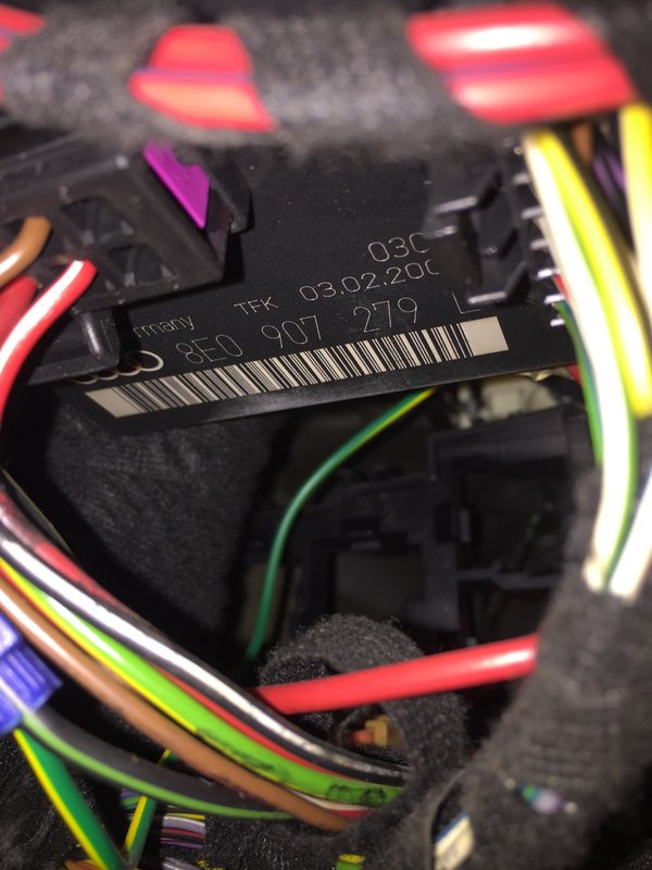

Salut les Audistes.. J'ai fait remplacer mon pare-brise et installé un rétro-électrochrome à détecteur de pluie pour mettre les feux et essuies-glaces automatiques et comme ma B7 n'en dispose pas j'aimerais savoir ce qu'il y aura exactement à modifier dans le câblage du boitier CECM.J'ai sauf erreur un boitier de type L et un câblage low-line d'origine de petite section à l'interrupteur des feux et je n'ai pas les feux xénon non plus, juste un potentiomètre avec graduations de 0 à 3 pour le réglage de la hauteur des feux. Est ce que quelqu'un l'a déjà fait sur une B7 comme la mienne? J'ai déjà trouvé pas mal d'info pour le bouton des feux, boitier CECM et faisceau du rétro mais j'aimerais savoir précisément ce qu'il faut installer pour le coming home/ leaving home et la modif de câblage nécessaire pour la gestion des feux de signalisation avant et arrière afin de ne pas me retrouver avec un sapin de Noël en guise de tableau de bord.. C'est un peu confus entre les B6 et B7 ceux qui sont déjà pré-câblé high-line et les autres comme moi dans les différents posts et tutos que j'ai trouvé et je n' y comprend plus rien.. Si quelqu'un pouvait m'envoyer les schémas électriques ce serait super. Merci d'avance de vos infos utiles

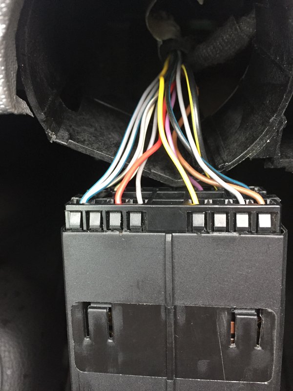

Bonjour D’accord merci je vais déjà essayer de mettre la borne 24 à la masse pour voir si çà fonctionne juste avec la temporisation du module 9, adaptation 10, canal 01. Je te redis bientôt si çà fonctionne comme çà (sans le module drl et sans le rétroviseur à détection), en attendant de faire la modification globlage des faisceaux pour l’ajout du détecteur de pluie et feux automatiques. -
Problème adaptation CH/LH sur 3.0 tdi ambition luxe de 03/2005
Toro21 a répondu à un(e) sujet de Toro21 dans A4 B7 / A4 B7 Cabriolet - (2004 à 2007)
Bonjour Merci Chef chaudard pour ta réponse, je vais essayer sinon pourrais-tu me redire sur quelle borne du commodo il faut relier la borne 24? Merci et bonne journée -

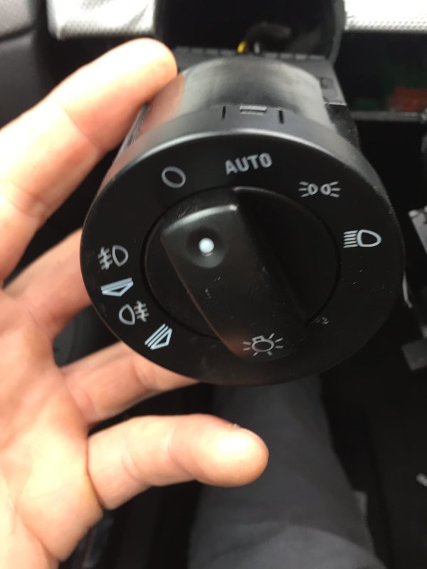

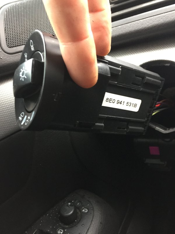

Bonjour à tous, merci pour vos retours, apparemment après vérification le bouton commodo des feux B ou D sont tous deux compatibles pour ma version 8ED(voir la photo de description de compatibilité ci-dessous). j’aimerais simplement dans un premier temps ques mes feux puissent s’allumer 60 secondes à l’ouverture et à la fermeture de la voiture. La détection automatique sera rajoutée après lorsque je remplacerai mon pare-brise mais il me semblait avoir lu un post il y a quelques temps et que je ne retrouve malheureusement pas qui expliquait comment faire pour bi-passer le capteur de luminosité mais il me semble que la centrale des phares devait être compatible et qu’une petite modification de câblage était nécessaire pour que celà puisse fonctionner avec le mode temporisé qui est réglable de 0 à 120 secondes. En tous cas la fonction est disponible avec ma centrale 8E907279L et activée au Vagcom, mais ne fonctionne pas.. -
Bonjour, J’ai besoin d’aide pour mettre en service la fonction « coming/leaving home « qu’il n’y a pas d’origine sur cette A4..(voir le comutateur d’origine sur la photo en dessous,sans fonction auto..). Les problèmes constatés suite au changement de ce comutateur de phares sont que je n’ai plus d’arrêt des feux sur la position 0, le coming et leaving home ne fonctionnent pas malgré la fonction activée au VAGCOM, un défaut éclairage de plaque(qui fonctionne) arrière vient sur l’obd lorsque le comutateur est sur la position feux de route.Je précise que je n’ai pas de rétroviseur avec détecteur de pluie ni de luminosité d’origine mais j’aimerais ajouter celà par la suite pour plus de confort.. J’aimerais savoir si c’est seulement à cause du module de contrôle qui ne serait pas compatible ou bien si une modification de câblage est nécessaire.Alors si quelqu’un pouvait éclairer ma lanterne ce serait vraiment sympa..Je joinds ci après les photos du boitier et câblages. Merci de vos réponses..
