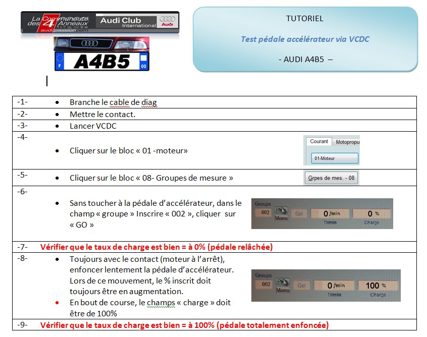

Bonjour à tous. La pédale d’accélérateur de ma TDI 110 m'interpelle !!
Je trouve cette pédale plutôt dure à l’usage. J’ai la sensation de devoir forcer pour la maintenir en position. Elle ne semble pas « grippée », mais son ressort de rappel me semble très ferme. Est ce le cas pour vous aussi ou bien y trouvez vous de la souplesse ?
Autre interrogation :
En roulant par exemple à 90 (en 3e, 4e ou 5e) je trouve que le premier 1/3 de la course de cette pédale ne sert pas à grand chose. Si je fais « yoyoter » rapidement plusieurs fois la pédale sur 1/3 de sa course, le moteur de réagit pas. Il n’accélère pas, n’oscille pas (ce qui n'est pas le cas sur ma 405 TD)
Lorsque j’accélère pour doubler, l’accélération est vraiment efficace passée ce premier tiers de course.
Par contre, au point mort, si j’accélère sur ce premier tiers, le moteur accélère toutefois mais pas à la même vitesse que sur le reste de sa course. En gros, l’accélération n’est pas constante entre ces 2 plages.
Avez vous vous aussi ce premier tiers un peu inerte ou pas ?
Existe t-il une vérification sur VCDC pour contrôler le bon fonctionnement de cette pédale ?
Contact mis, tu es obligé d'ajuster la position 0% du capteur G79 avec VCDS lorsque la pédale est relâchée et tu dois contrôler que l'affichage est de 100% pédale complètement enfoncée.
La pédale d'accélérateur sur mon A4 agit instantanément et il n'y a aucun "point mort".
Cela se vérifie après avoir accédé au calculateur moteur puis fonction 08 (lecture).
Rechercher le bloc de mesure lié au capteur de pédale d'accélérateur.
Pas de panne au diagnostic relatif au code du G79 ?
00777 Transmetteur position accélérateur -G79
"Signal non plausible" est mémorisé lorsque le contacteur de ralenti indique « ralenti » alors que le potentiomètre indique un actionnement de la pédale d'accélérateur ou inversement
- Coupure de câble- -G79 défectueux - Régime de ralenti élevé- Pas de réaction à l'accélération - Contrôler le transmetteur de position de pédale d'accélérateur => page 23-86
Court-circuit au pôle positif est mémorisé lorsque la tension du signal du transmetteur de position de pédale d'accélérateur est supérieure à 4,7 V
- Coupure de câble ou court-circuit au pôle positif- -G79 défectueux - Régime de ralenti élevé- Pas de réaction à l'accélération - Contrôler le transmetteur de position de pédale d'accélérateur => page 23-86
"Alimentation en tension" est mémorisé lorsque l'alimentation en tension du transmetteur de position de pédale d'accélérateur est inférieure à 4,76 V ou supérieure à 5,2 V
- Coupure de câble ou court-circuit- -G79 défectueux - Régime de ralenti élevé- Pas de réaction à l'accélération - Contrôler le transmetteur de position de pédale d'accélérateur => page 23-86
Moi perso ça réagit au millième, d'ailleurs ça me pose problème sur le Zafira de mes parents qui possède lui un léger temps de réponse
Merci pour vos réponses.
Il y a donc bien une manip à faire via Vcdc. Je vérifie ça bientôt.
Merci Wauzzz pour ce précieux document.
Pour ceux qui comme moi sont un peu gênés par l'anglais, voici une petite transformation en français juste pour la partie qui aborde le test de la pédale d'accélérateur (en gros, un tuto, mais un petit tuto)
Je viens de mettre en application mon propre tuto. Tout semble ok pour moi.

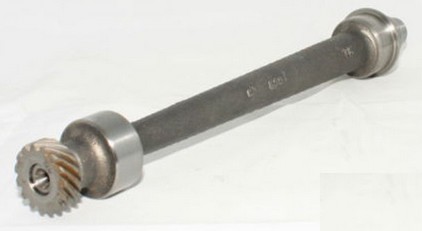

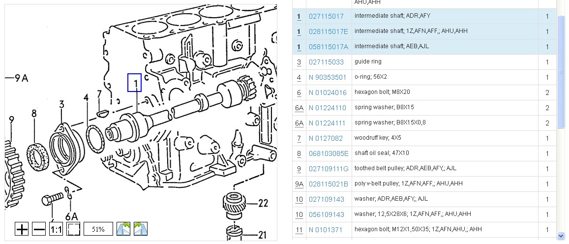

Salut à tous.
Je suis tjs en phase de réflexion sur mes pb de vibrations moteur. (J'y réfléchis beaucoup mais je fais pas grand chose c'est vrai !!). En fait, j'essaie d’écarter toute piste avant de conclure au volant moteur.
Je réfléchissais à ce qui peut bien être en rotation. J'ai polarisé sur la mise en rotation de la pompe à huile.
En regardant sur partbase pour voir s'il y avait un roulement ou autre à éventuellement changer, on voit ceci :
La pièce 1 ressemble à ça :
la pièce 3 ressemble à ça :
Ce n'est pas un roulement mais une cage pour un joint à lèvre (repéré 8)
Cet axe 1 est maintenu par quoi, quels roulements, quel palier, un film d'huile ?
Si quelqu'un peut m'éclairer :marcelpoire:
Merci Wauzzz.
Effectivement ce sujet répond à mon questionnement.
Je regrette de ne pas avoir mieux regarder le présence d'un éventuel jeu sur cet axe de mise en rotation de la pompe à huile quand j'ai fait la distrib. Le sujet parle bien d'un jeu qui peut être important.
