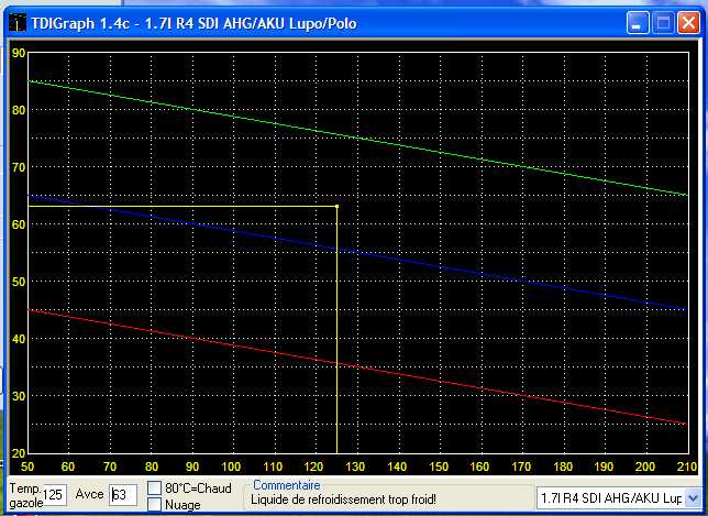

Sur ton graphique tu as quand même le commentaire "Liquide de refroidissement trop froid" tu es sur de ne pas avoir de souci sur la sonde de température moteur ?
oui ce commentaire m'interpelle car l'aiguille était bien sur 90°, peut être que le ldr lui était entre 80 et 90°. J'aurais du coché l'option "80°=chaud" pour voir si ce commentaire disparaissait.
Oui, à voir car finalement si otn LDR n'est qu'à 80°C ton réglage ne sera pas optimal
je remarque aussi que comparé a ton dernier graph. tu n'as pas sélectionné le bon moteur, cela a peut être une influence???
Ah mais trop j'avais même pas vu non plus !

Lors de mon calage, j'étais sur le bon choix de moteur sûr.
j'ai relancé le test pour faire une capture d'écran pour mettre sur ce post et là, j'ai été moins rigoureux.
L'aiguille du TDB n'est pas un instrument de précision de laboratoire… Pour avoir déjà tracé quelques TDi Timings, l'aiguille à 90 ca me le faisait aussi moteur trop froid et en regardant dans le groupe de mesures la température LDR était sur 83 ° ou un truc du genre… Donc pas assez chaud… Moulin à 2000 tours pendant une minute ou deux et HOP 90… et après tdi timing...

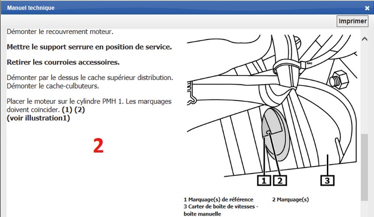

Personne ne peut confirmer par quel lucarne faut regarder le repère PMH?
Votre avis m'intéresse :
Sur l'arbre moteur de l'AFN (pour les autres je sais pas) il y a un "zéro gravé mais aussi un trait gravé à la droite du zéro.
J'ai calé ma distrib en suivant ce repérage là :
(lucarne visible par en dessus du moteur sur la cloche d'embrayage)
Mais il y a aussi cette possibilité :
J'ai fait le choix du premier repérage (trait aligné). Et vous ?
Modifié par dangi
On m'a toujours parlé du 0 mais à ce que je vois, même là… Déjà quel que soit le repère que l'on choisit, l'aligner avec quoi ? Avec l'entrée dans la lucarne ? Il n'y a pas un trait au milieu de la lucarne sur lequel aligner le repère ?
Et avec le 0 vu de dessus, le repère du dessous est comme sur le dessin B de la RT?

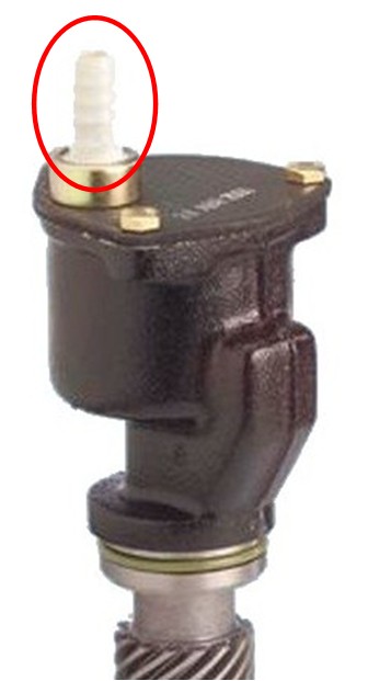

Autre question qui me chagrine.
L'embout de sortie de ma pompe à vide pivote sur elle même quand on insérer la durite de dépression. Esc ce normal ?
Cela n'étonne car si rotation alors jeu donc pas vraiment d'étanchéité donc perte de dépression donc action sur GV plus lente.
