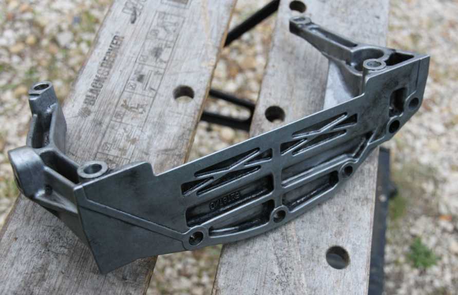

  • Virer le porte support moteur avant (photo issue de ce site)
  • Virer le sabot « boite-bloc moteur » (obligatoire pour sortir le carter mais facile à faire, 6 vis avec clé de 16)

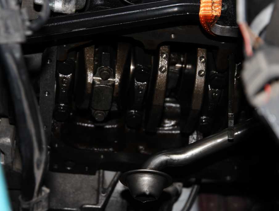

  • Dévisser calmement les 20 vis du carter d’huile et on arrive à ça :
Quelques limailles dans le fond du carter. Rien sur le filtre de la crépine.

Autre question (décidément !!) Sur la périphérie du plan de joint du bloc moteur (celui en contact avec le carter d'huile est présente sur une longueur de 10 cm, coté boite, une zone noire caoutchouteuse.
ça se change cette zone ? car elle n'a pas l'air d'être très étanche et semble ne pas être détachable. Sauf erreur de la part, sur partsbase.org, elle n'est pas référencée.

Pour ma question sur cette zone caoutchouteuse présente sur le plan de joint du bloc-carter d'huile, j'ai finalement trouvé.
C'est la pièce repérée 24 15051710343618969813274912.jpg C'est elle : 15051710362018969813274916.jpg
Pour bien étanchéifier le carter, je pense qu'il faut mettre du joint bleu aux extrémités de cette pièce.
Cette pièce ne serait-elle pas le joint (bourrage) de vilebrequin ?
Oui, c'est le flasque d'étanchéité AR du vilebrequin.
Du joint bleu aussi, mais pas trop. Il n'en faut pas dans le circuit d'huile après.
Si c'est un bourrage par définition la pièce qui vient contre (en l'occurrence le vilebrequin) est en rotation donc pourquoi aller mettre de la pâte à joints ? :reflexion: Au premier tour de démarreur la force va déchiqueter la pâte à joint, et celle-ci risque en effet de partir en petits morceaux et de boucher la crépine de la pompe à huile ou d'autres éléments peut-être…
De la pate à joint juste ici (en bleu sur la photo) pour étanchéifier la zone entre cette pièce le bloc moteur et le carter d'huile.
Aaaah ok maintenant je comprends mieux merci bcp… Faut dire que j'ai vu un Espace 3 il y a quelques temps, le mec se plaignait d'une fuite d'huile et c'était justement le bourrage de vilebrequin, un margoulin à Bruxelles lui avait fait en lui disant que ca tiendrait pas 10 ans mais un bon moment quand même, ca a pas tenu dix jours… Et quand j'ai regardé j'ai compris… De la loctite d'étanchéité plein le bourrage… un travail de merde qui a pas tenu cinq minutes lol
