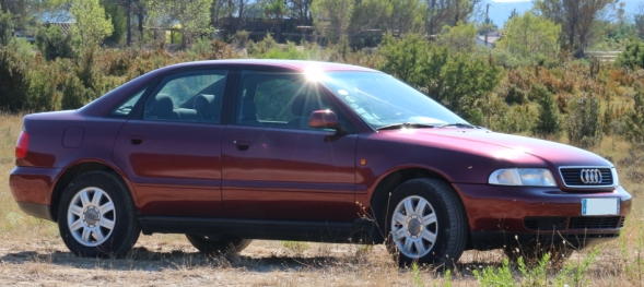

Sinon, l'audi en ce moment est dans cet état :

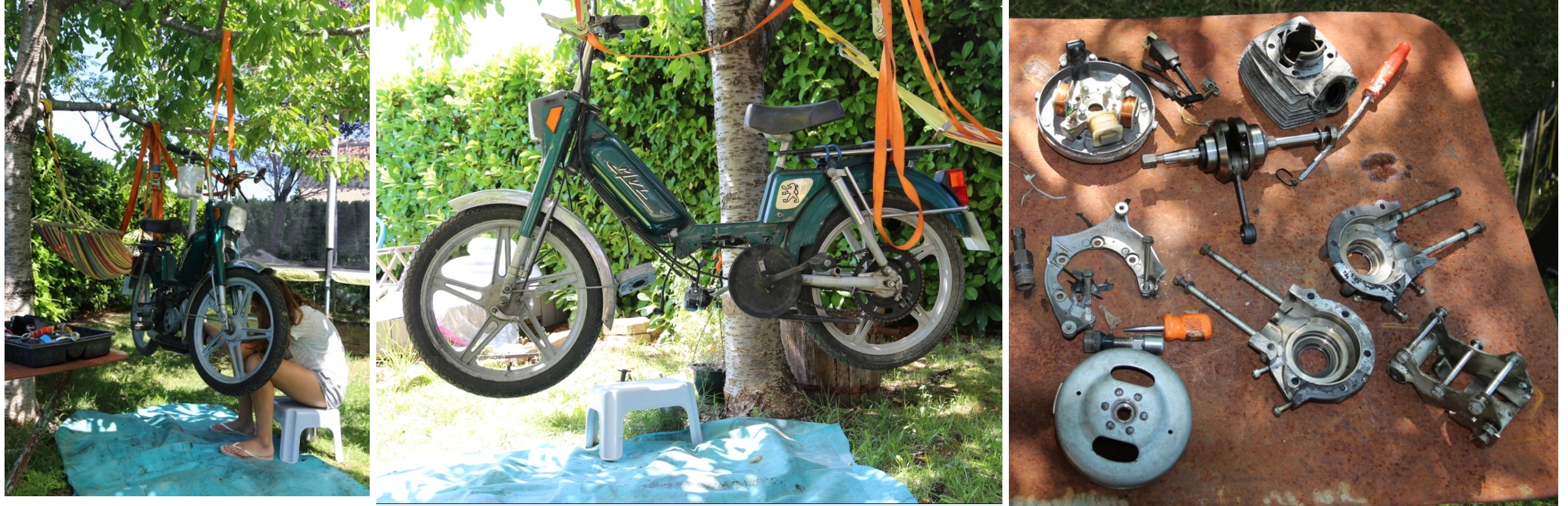

Pour info. Un d'entre vous avez un projet de restauration de mob.
J'ai fait une petite activité "pédagogique" de vacances avec ma fille de 13 ans.Démontage roulements de vilebrequin.
Faudrait peut être que je lui confis l'entretien de l'audi !

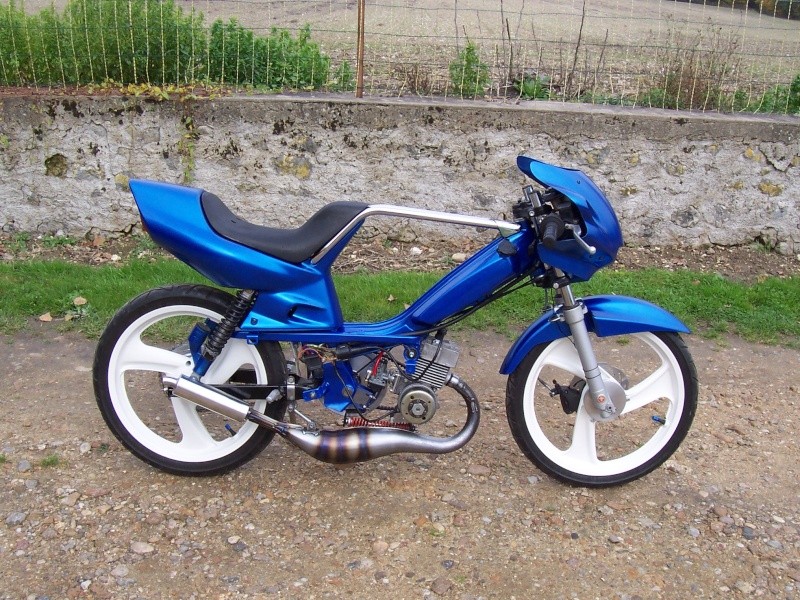

Marrant, j'ai également ressorti une bête
Pour info c'est la Rolls des mobs, le plus haut de gamme dans les 10000 frs a l'epoque.
Bon la elle a un moteur a air mais pas d'origine, je peux vous assurez que le frein a disque n'est pas de trop
elle est en cour de reglage, malheureusement un filetage de la cuve a essence du carbu ma lâcher.

Pal mal tout ça le furetfurax, et la barre anti rapprochement doit bien aider pour la suspendre à un cerisier :icon_wink:.
