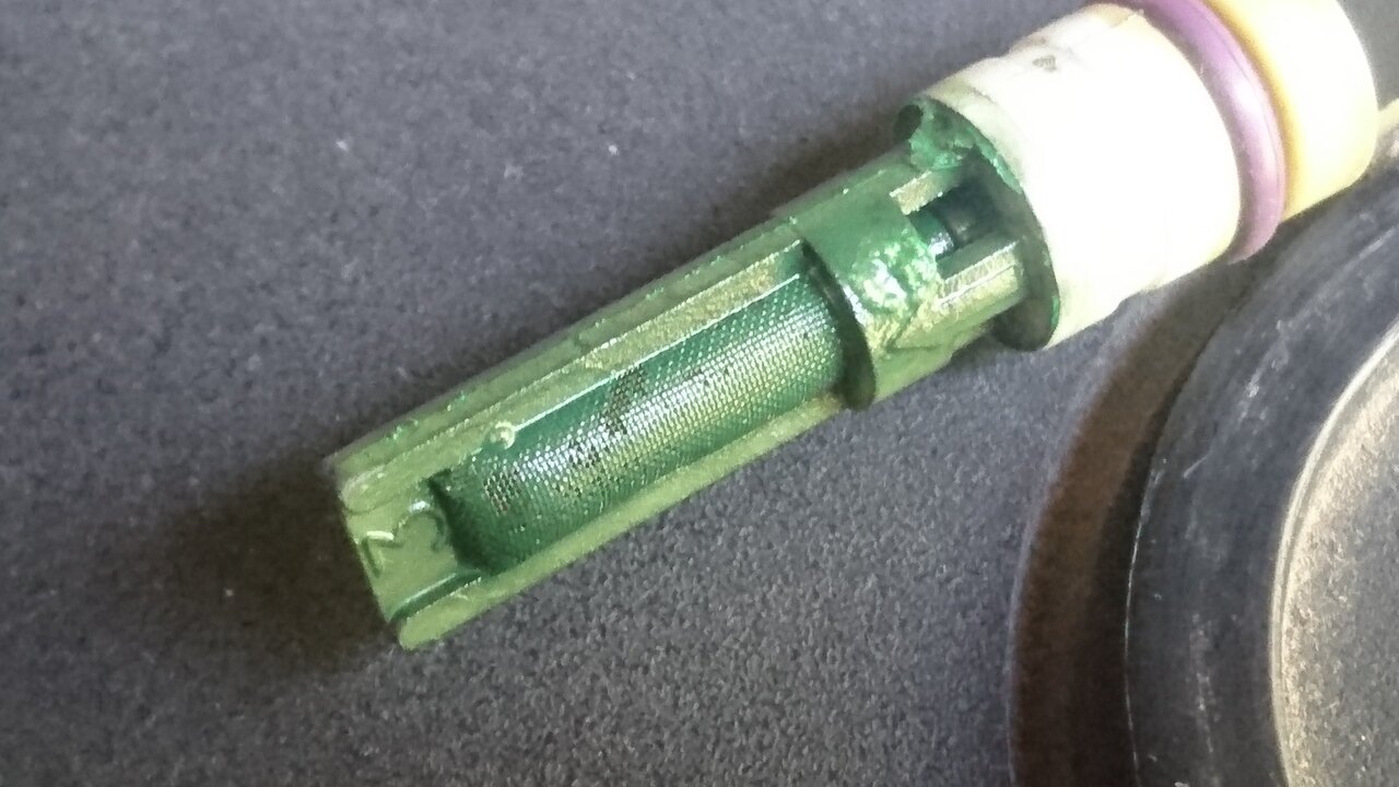

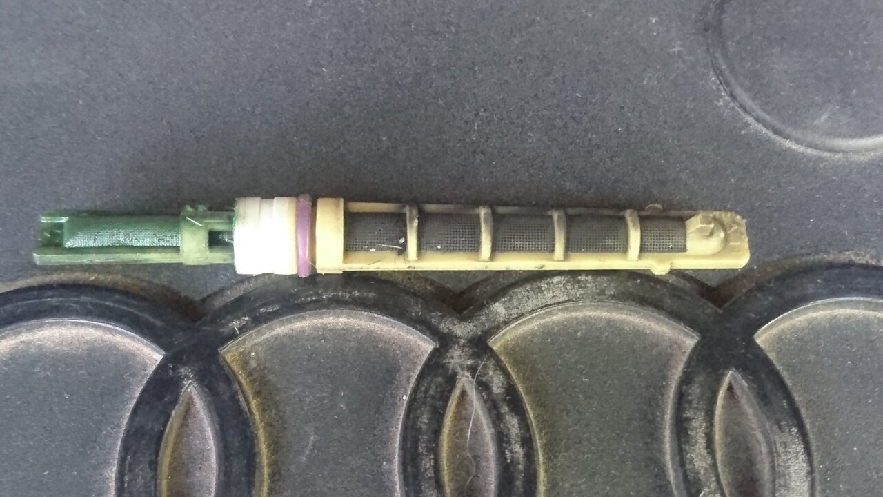

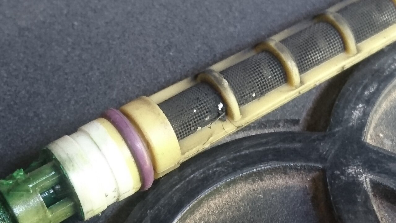

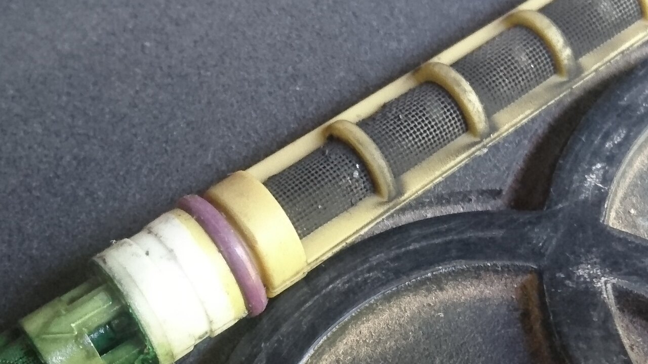

Bonjour, De retour après 7ans, normal avec ces voiture increvable une fois tout les entretiens fait il n'y a plus rien a faire a part rouler. Ce que je n'ai pas fait pendant 3 mois résultat plus un gramme de gaz dans la clim Audi n'a même plus de forfait clim pour ce modèle/année 1999, sinon c'est au moins 160€ maintenant 48€ le détenteur chez VAG contre 2/3€ sur les autodoc etc Plus de bouteille déshydratante chez VAG , 15/20€ sur internet Et le joint avant détenteur 7€ chez VAG 8E0 260 749 un peu de limaille, du détecteur de fuite mais sinon pas trop encrassé (269900km)
