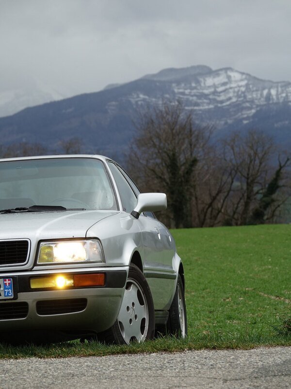

  5. Salut! Non pas plus que ça, mais je l'ai vu sur leboncoin au moment ou je me cherchais un daily, j'ai pas hésité longtemps! Il a pas fallu grand-chose pour la remettre bien clean oui 😊
  6. Re, Bon j'ai pas mal avancé sur la remise en état depuis que je l'ai récupérée, J'ai refait un rinçage complet du LDR car j'avais pas mal de soucis avec ça il y a 5 ans, cette fois il ne ressort plus couleur rouille. Grosse grosse révision la semaine dernière avec au programme: Une distribution, changement calorstat et pompe a eau. Sans surprise la courroie était encore comme neuve avec ses 10 000km seulement, mais bon au moins je suis tranquille. Tout les filtres, vidange de boite et moteur. Nettoyage des injecteurs aux ultrasons, changement de leur joints, bougies NGK iridium et installation d'un boitier eflexfuel. Remplacement d'un moteur de leve vitre, Réparation de la clim qui n'a jamais fonctionné. J'ai utilisé un kit EasyKlima avec un antifuite et un gaz de substitution au R12. A peine la bombonne vidée j'ai pu entendre le compresseur se remettre en route et j'ai de nouveau une climatisation fonctionnelle, ça fait bien plaisir car cette fois je compte l'utiliser comme daily toute l'année! Changement des hauts parleurs des portes arrières qui étaient tous grillés (mediums et tweeters) Elle fonctionne très bien du coup, hormis un petit souci que j'ai remarqué dès le jour d'achat: quand le moteur est bien chaud, il lui arrive de caler lors de ralentissements et que je debraye, pour arriver à un feu rouge par exemple; il y a des fois ou ça m'a fait tout drole car c'etait en descente en montagne à l'approche d'un lacet et se retrouver d'un coup sans assistance au freinage et à la direction, le temps de s'en rendre compte on se met en danger! J'ai donc changé le capteur PMH G4, et la sonde de temperature de liquide de refroidissement G62, et nettoyé l'actuateur de ralenti N71. Cela n'a eu aucun effet sur le problème, aussi je sollicite votre aide! Je vais changer le N71 par acquis de conscience mais j'ai bien peur que ce ne soit pas le fautif car mon ralenti est tout à fait stable hormis quand il envient a caler comme ça aléatoirement. Des idées? Merci d'avance!
  7. Bonjour à tous, Bon bah après 5 ans, j'ai revu cette 80 sur leboncoin et j'ai craqué quoi... Donc me revoilà propriétaire de cette petite auto qui m'avait bien manqué, cette fois pour l'utiliser en daily! Elle n'a pas beaucoup roulé depuis que je l'ai vendue, tout juste 10 000km! Au programme une distribution, une révision, et un moteur de lève vitre. A bientôt sur ce forum!
