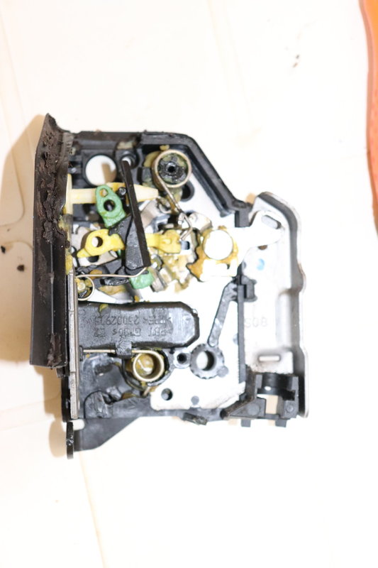

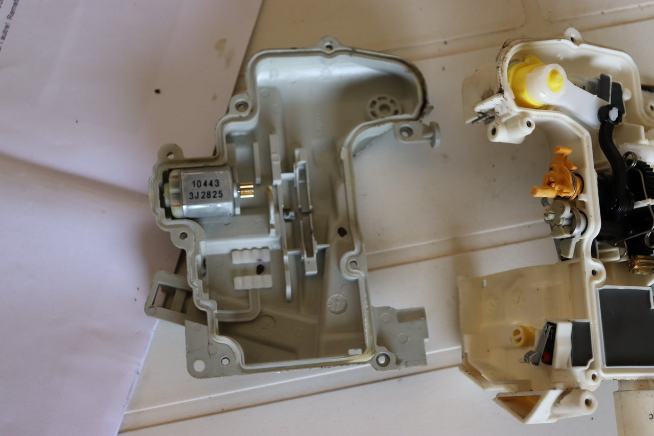

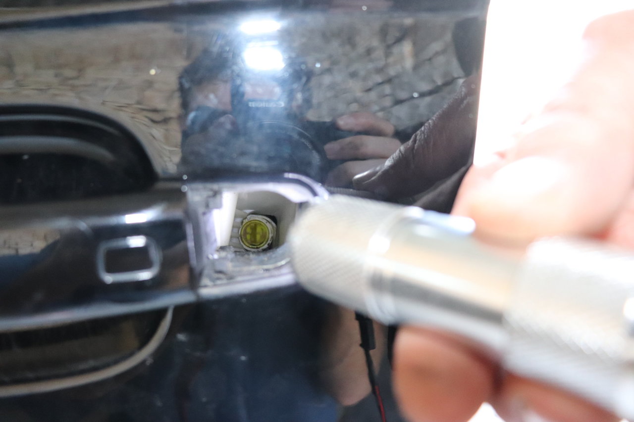

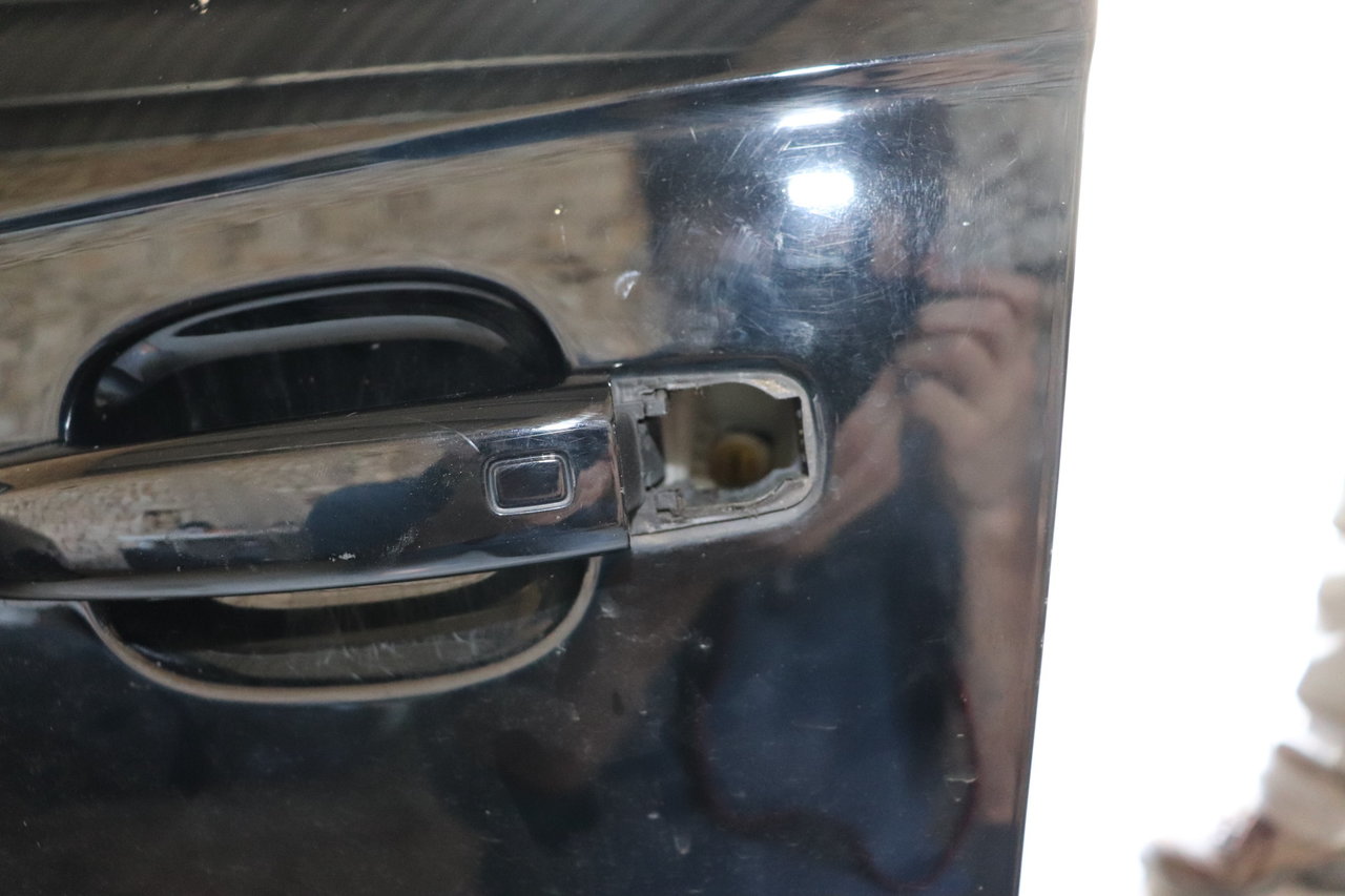

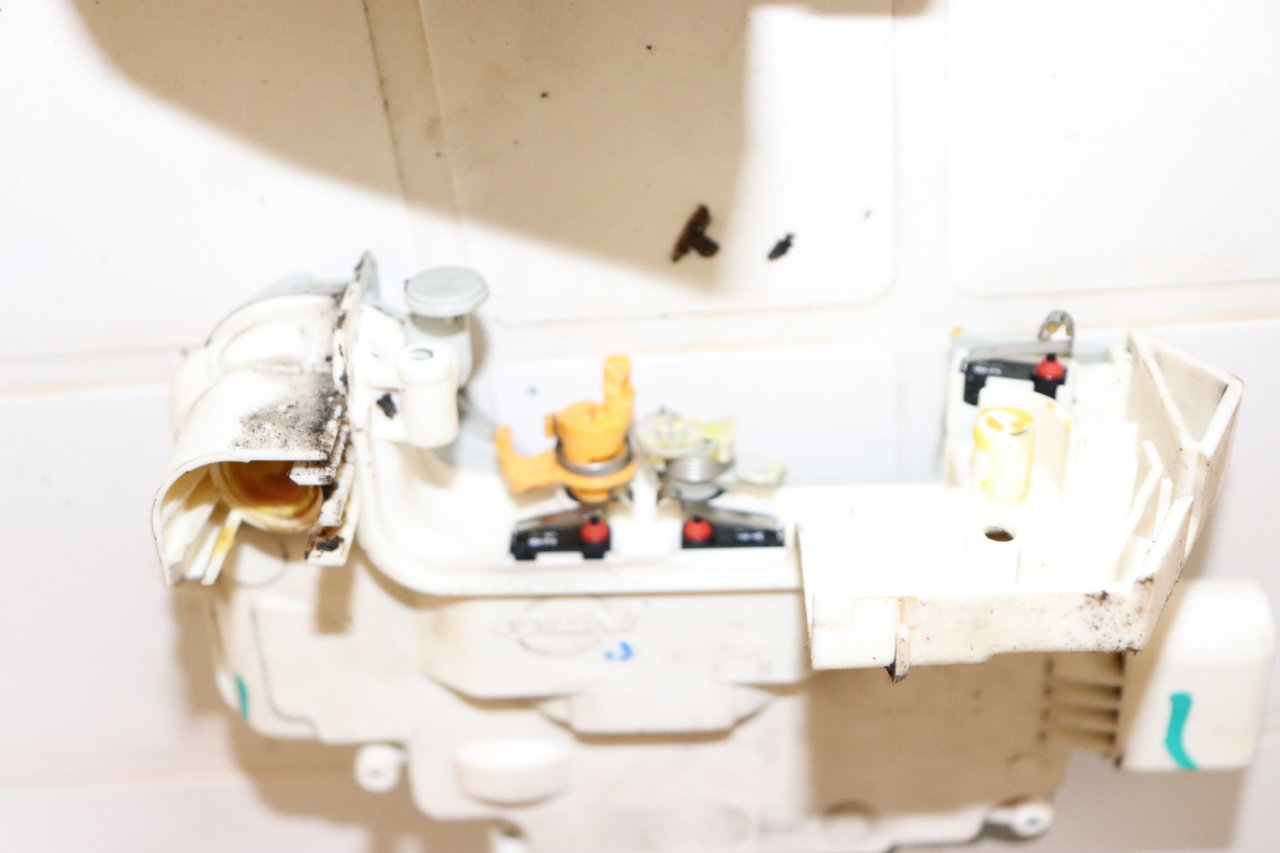

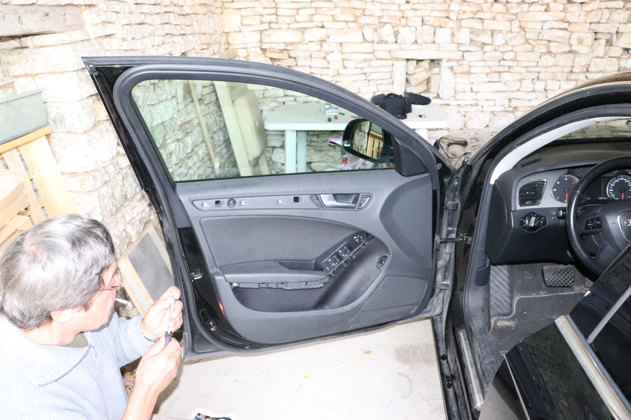

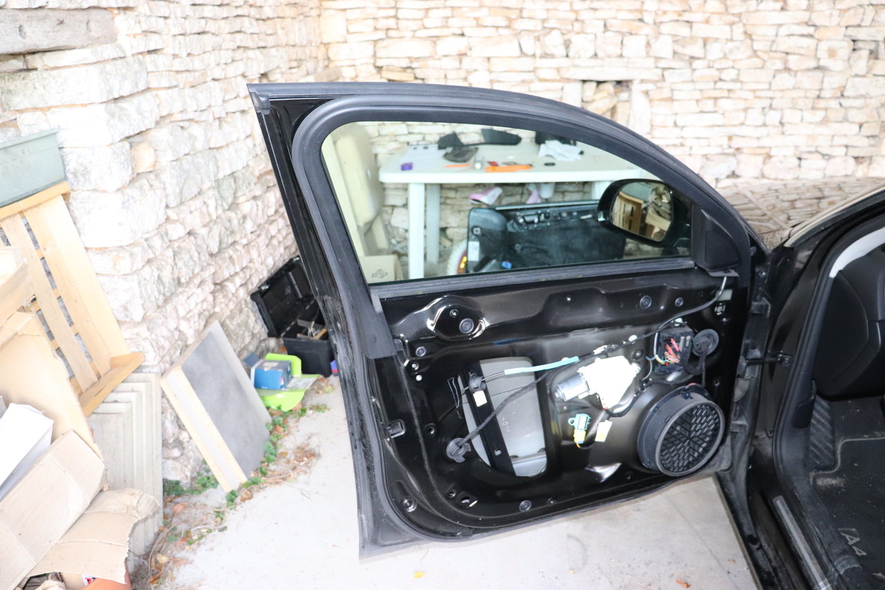

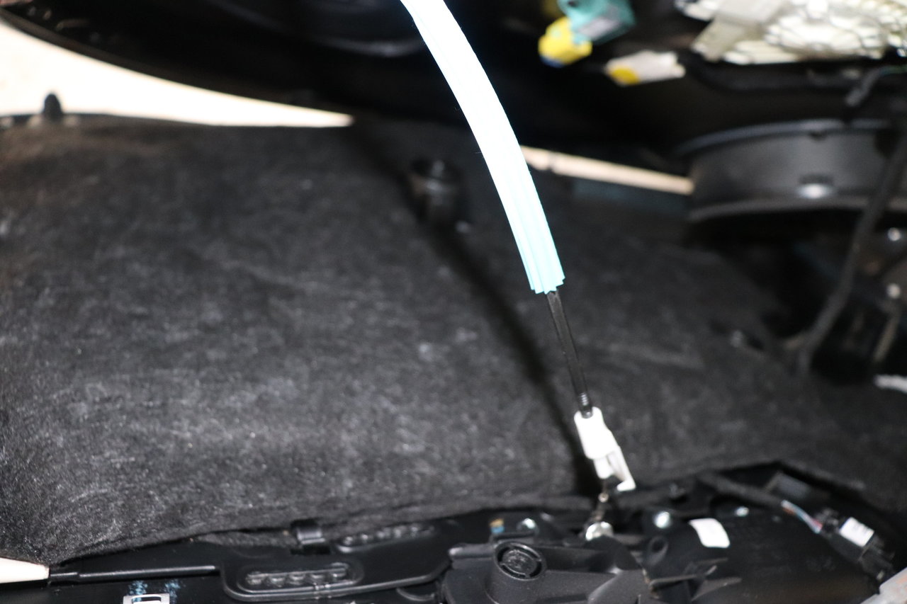

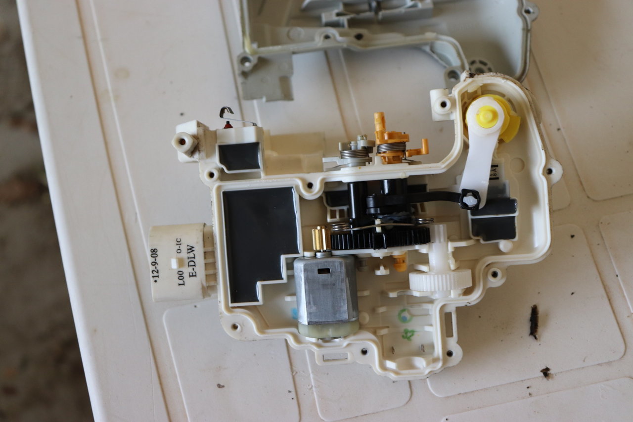

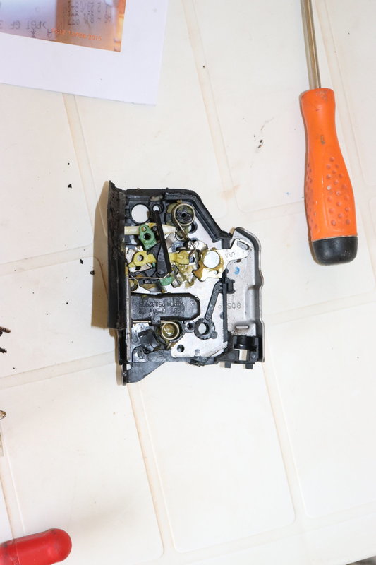

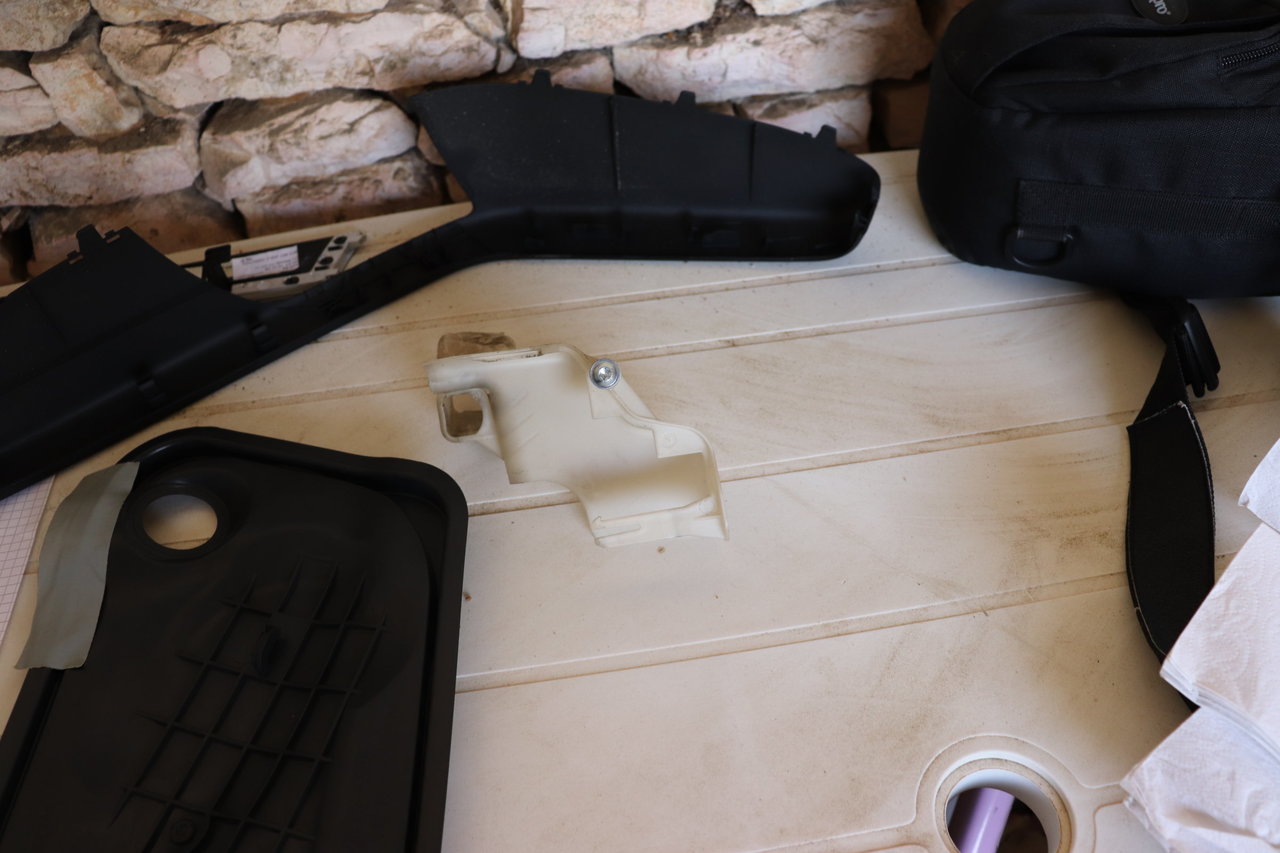

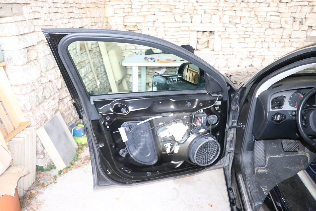

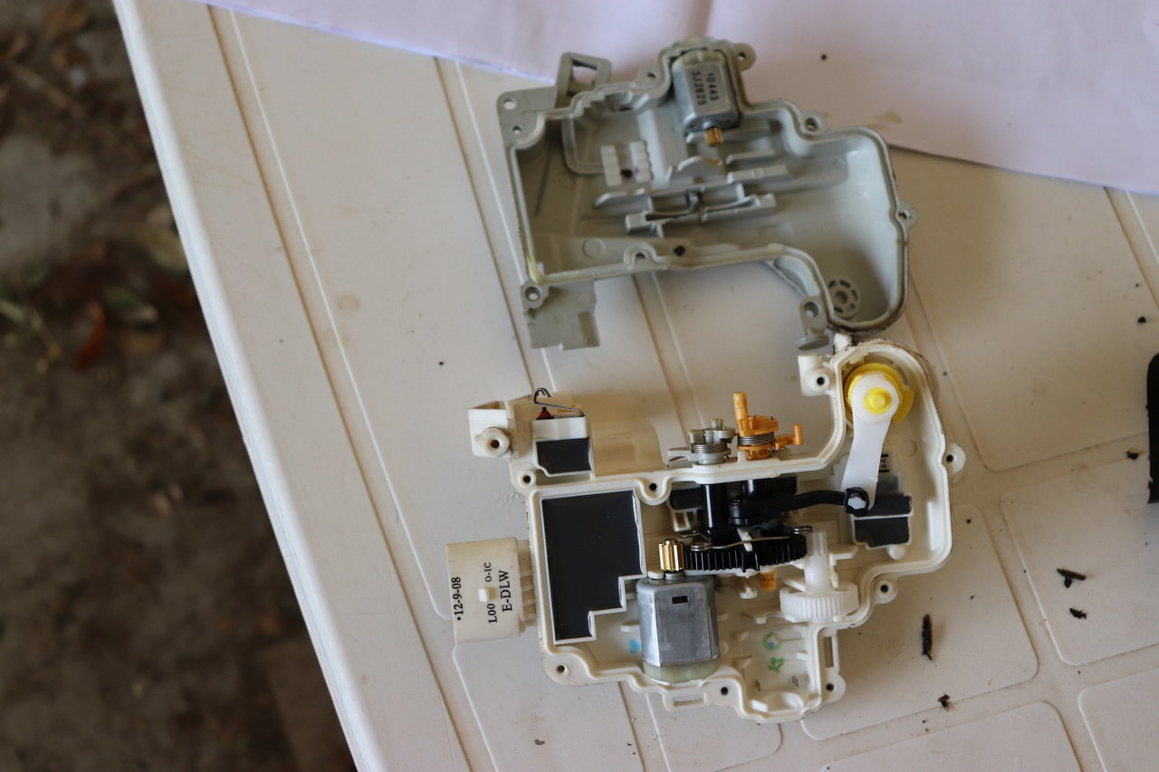

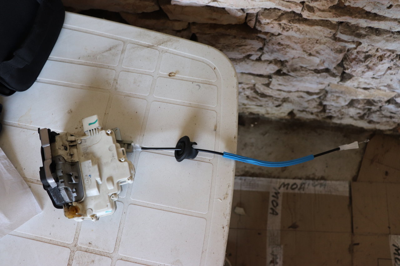

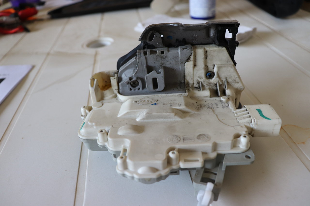

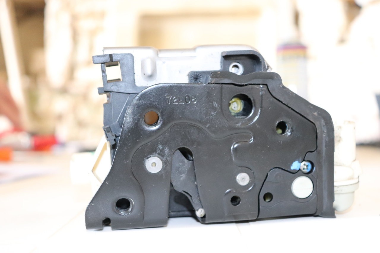

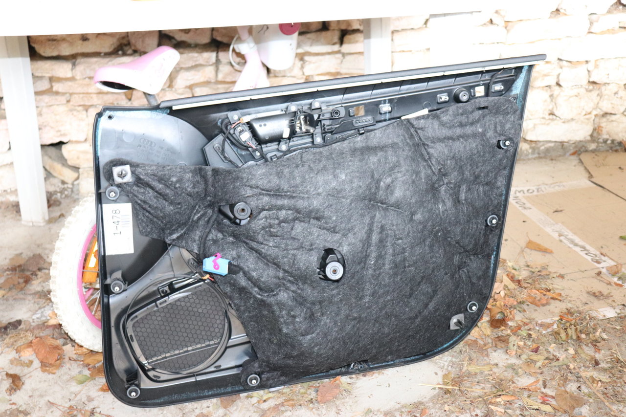

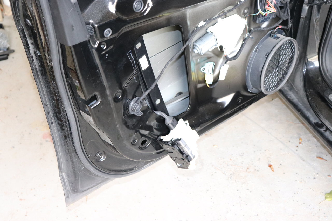

J'ai eu le même problème de porte qui ne s'ouvre plus, a début de temps en temps puis tout le temps (cétait revenu un peu pendant l'été puis de nouveau ça s'est rebloqué).
En faisant pas mal de recherches, je suis tombé notamment sur tous vos commentaires qui m'ont beaucoup servi ; me permettant de réparer ma serrure, je vous en suis donc très reconnaissant.
J'en profite pour livrer mon expérience, celà pourra peut être servir à d'autres ...
Symptômes rencontrées :
La porte conducteur s'ouvre et se ferme bien manuellement avec la clé. La porte se ferme bien avec la centralisation mais ne se ferme pas. Une fois la centralisation ouverte, il est possible d'ouvrir la porte avec la poignée depuis l’intérieur (par exemple avec la fenetre ouverte).
Problèmes :
La serrure est composée de deux moteurs. La connectique entre l'un des moteurs (celui permettant l'ouverture) et la serrure se fait mal.
Solutions :
Enlever le moteur, bouger légèrement les pattes pour qu'elles touchent mieux les connectiques et un peu de wd40.
Pour ca il faut démonter et remonter la serrure.
J'ai trouvé un tuto sur un site allemand (je ne sais plus où), c'est ce qui m'a servi de base, je l'ai fait traduire et vous le joins ici (tel quel).
D'autre part, j'ajoute quelques photos de mon démontage réparation remontage.
Cela fait quelques semaines que j'ai fait cette intervention et le résultat tient ! (600 € d'économisés !!!)
Michael

Le 16/01/2018 à 16:42, 113 a dit :
Pour ceux qui ont des soucis d'ouverture de porte de l'extérieur et qui à juste titre n'ont pas envie d'en racheter une neuve,il suffit d'avoir accès aux moteurs à l'intérieur des serrures.Quelques photos
serrure démontée mais pas désacouplée
serrure désacouplée pour pouvoir démonter afin d'atteindre les moteurs
partie moteurs et engrenages
moteur enlevé,on voit bien les contacteurs noircis.Un coup de nettoyant contact avec coton tige et aussi au niveau des contacts moteurs on envoie du produit et on remonte le tout et tout fonctionne comme au premier jour.j'ai fait la conducteur et la passager y'a plus de 2 ans et celle ci(arrière gauche) y'a 1 an,elles n'ont pas déconné une seule fois.Petite précaution,prendre des photos des différentes étapes si on veut pas etre bloqué au remontage
