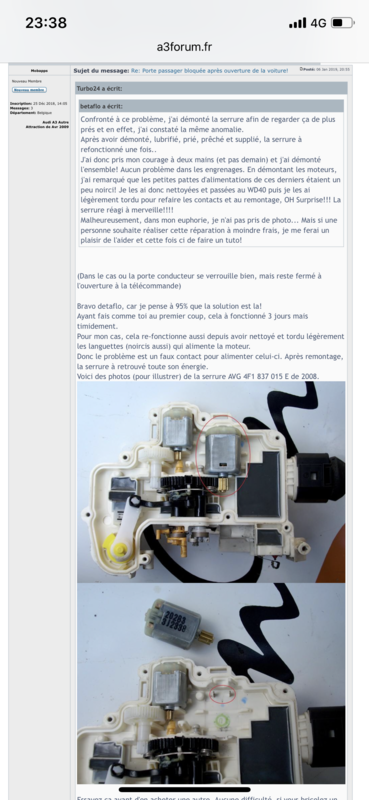

J’en reviens des serrures AliExpress, j’en avais commandé 2. Elles sont complètement corrodées au bout d’un an 😞
De la daube!
Du coup je vais me tourner vers eBay, mais je ne sais pas si ce sera le même problème ...
Franchement, démonter la serrure est aussi compliqué que de la sortir de la portière.
Vous devriez essayer. C’est sûrement ça la solution la plus fiable et la moins onéreuse.
Démonter et nettoyer sa serrure en panne.
Perso, celle que j'ai démontée il y a maintenant plusieurs années, fonctionne encore parfaitement. Coût = 0 euros.
Oui mais la serrure il est vrai qu'elle n'est pas évidente à désolidariser, elle tient par une pièce en plastique verte bizarre...et à remonter comme y faut pas évident...
Et le nettoyage, en faite des moteurs uniquement ? enfin des 2 pattes qui font contact, car après le reste il ne faut pas y toucher.
Oui, nettoyage juste des contacts moteurs. Mais pour ça, il faut désaccoupler la partie mécanique et électrique du moteur. C'est ça qui fait un peu peur.
Mais bon, perdu pour perdu ...
Il faut être soigneux et éventuellement prendre 2/3 photos quand on ne l'a jamais fait. Moi, j'avais tout fait sauter et je n'avais pas fait ces photos AP-Smiles_u1F62C.pngAP-Smiles_u1F62C.png

audi a4 b8 de 185000km. Après avoir eu le m^me souci sur les 3 portières, la dernière a ne plus s'ouvrir de l'extérieur était l'AV droite. J'ai démonté la garniture porte (attention 5 vis, j'avais pas vu celle du bas), et j'ai laissé en place le barillet avec serrure: juste sorti le mécanisme serrure (en dévissant en bas la barre verticale du léve vitre, sinon ne passe pas), et ensuite juste enlevé le petit cache gris (tenu par une vis), et j'ai gavé de WD40 par tous les trous que j'ai pu voir : hé ben confirmation que ça marche très bien comme ça!! bien plus rapide. a+
La Solution est la ! Et c’est gratuit, car en changeant le mécanisme un jour, le problème va forcément revenir, mais ça sera aléatoire pour la durée. En vérité, il faut juste nettoyer et poncer un peu les contacteurs de la pièce qui est entourée sur la photo, c’est la bobine qui déverrouille la serrure quand on ouvre avec la télécommande. C’est un problème de conception, l’humidité ou là saleté vont sur les contacteurs qui peuvent ensuite rouiller. C’est vrai qu’en mettant du wd40, on peut avoir la chance que ça aille juste bien dessus, mais c’est provisoire.
