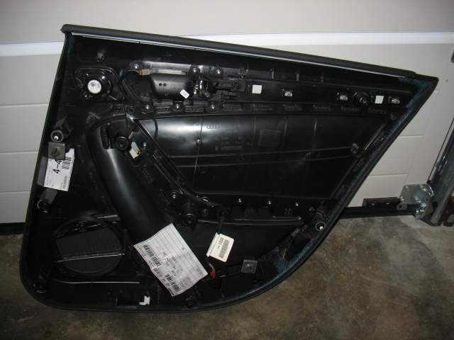

Salut, ça y est la serrure est changée. Tout refonctionne. Le plus dur etait de degrapher le panneau de porte sans casser les agraphes,certaines ont du etre changée. Je pense ajouter qq photos, qui peuvent completer le tuto du forum d'à côté (qui est dédié au montage de Tweeter), et même les reprendre pour ceux qui n'y sont pas inscrit,jespere que ca ne les vexera pas. Je fais ca dans la journée.
Vu que ça a l'air d'être un problème récurent, et dans le but de vous aider, j'ai fais un petit reportage photo de mon changement de serrure porte arrière gauche qui vous permettra de gagner une centaine d'euros. j’espère que ça servira à d'autre y compris sur Q5. Je me suis permis de piquer des photos du forum "prémiums cars" merci :jap: .
démontage du panneau de porte:

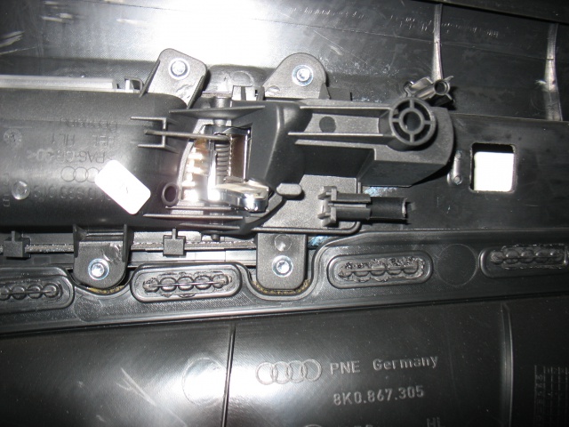

Finir le démontage par le haut du panneau de porte en le soulevant vers le haut.

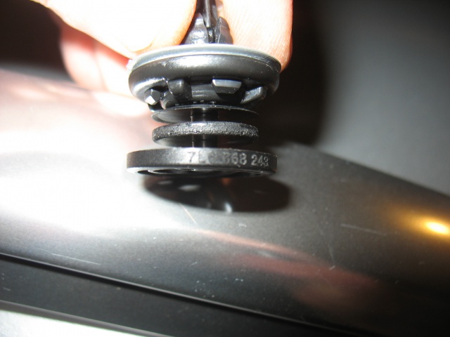

Pour les clips suivant, attention il faut utiliser l'outils qui va bien en forme de fourche ou bien commander de nouveau clip (ça vaut 30 centimes je crois), la référence est 7L6868243, un sur 2 vont se casser si on utilise pas l’outil.

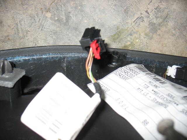

Pour l'étape 5 débrancher le connecteur du calculateur de porte pour cela tirer la languette rouge et le connecteur viendra en tirant:
une fois le panneau de porte enlevé

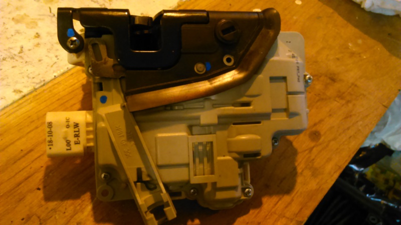

Bonjour , voici quelques photos du modèle 8K0839015 (Pour A4 allroad 2009 ambition luxe) :
J'ai 2 séries de 4 broches en parallèle:
J'en ai profité pour la démonter, tout a l'air nickel a l'intérieur, tout les files électrique sont moulé dans le plastique , ça a l'air plutôt bien fait , il y a aussi quelques contacteurs, le mécanisme est encore bien graissé et coulisse aisément, A mon avis le problème viens d'une faiblesse d'un des 2 moteurs (un pour ouvrir ,un pour fermer j'imagine). J'ai noté ce qu'il y a écrit sur ces moteurs mais impossible d'en trouver sur le net et en plus même si vous en trouvez il y a un risque de ne pas tout remonter correctement mais avec minutie ça doit se faire.
référence petit moteur: 10443 3J2568
référence gros moteur: 20283 3J3237

J'ai trouvé des moteurs similaires à celui de la photo. aurai tu un Multimetre pour mesurer le nombre d'Ohms sur les deux moteurs ?
Cela permettra de savoir si c'est bien les moteurs qui s'usent.
Merci de ton aide
Gros a 0.0062 ohms
Petit a 0.05 ohms
Il y a aussi les 3 contacteur de position que jessaie de verifier: lun est a 0 ohm et infini si appuyé; lautre 0 ohms ou 180 ohms si appuyé( bizard ca?) et lautre je narrive pas a trouver ses broches.

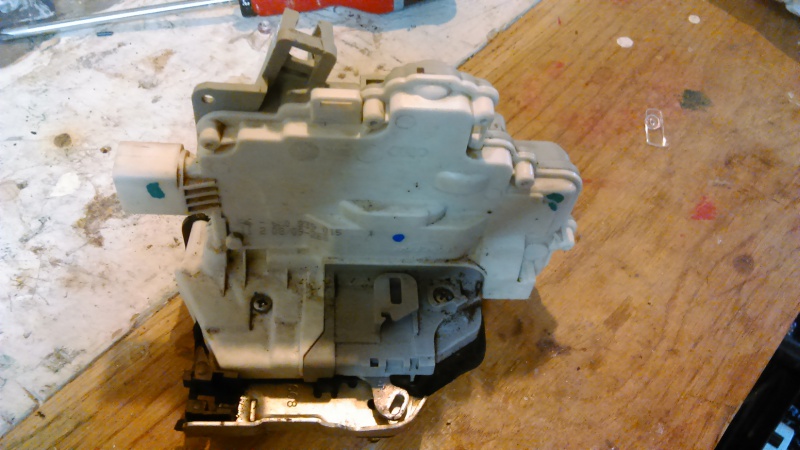

Bon bah moi je viens d'en avoir marre, j'ai tout démonter et désossé ! et bien c'est tout bête mais le mécanisme a de plus en plus de mal à ce placer surtout la pièce jaune/ verte qui sert à l'ouverture de la portière de l'extérieur. J'ai tout nettoyé et j'ai ouvert le compartiment où les deux moteur.
Le moteur le plus gros gère l'ouverture de la poignée externe. tu enleve le moteur et surtout tu nettoie le carbone qui se dépose sur les broches d'alimentation du moteur.
Une fois fait, tu es heureux et ca fonctionne.
Finalement c'est assez simple à démonter et à remonter.
Sachant que le compartiment moteur (gris et blanc en deux pièce) et le compartiment mecanique (la pièce noir )
