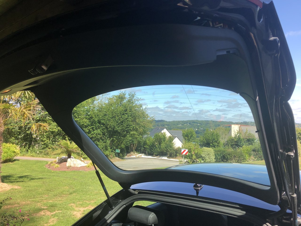

  2. Une fois démonté la garniture basse, je n'ai vu aucune ouverture pouvant permettre d'accéder à la cavité de la double parois du hayon afin d'enlever les têtes de rivets.

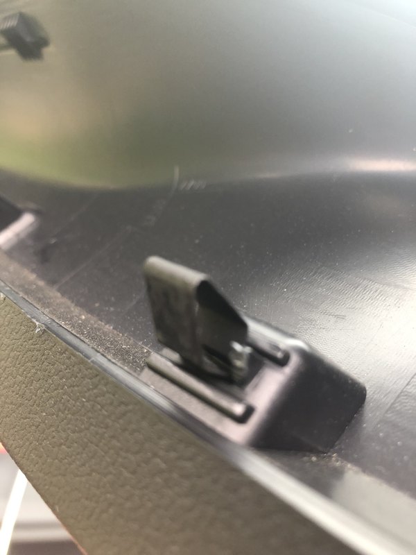

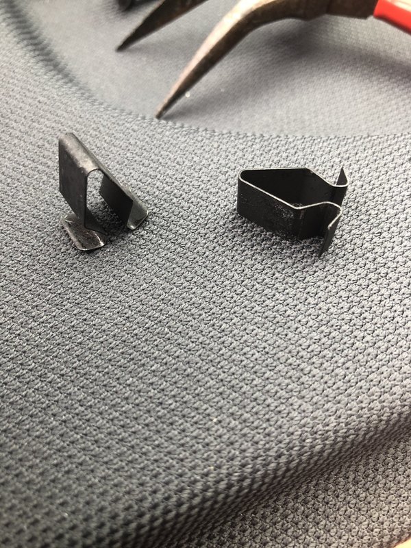

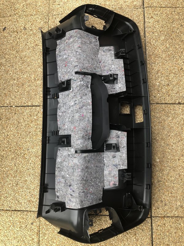

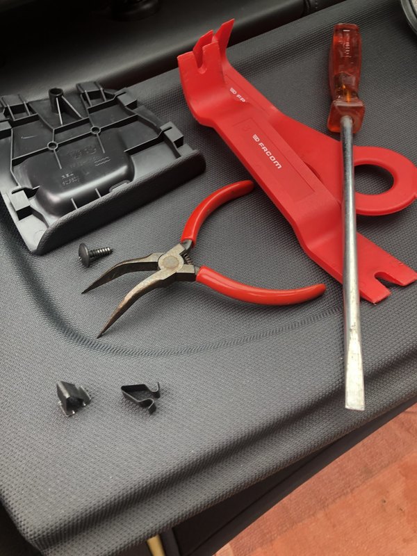

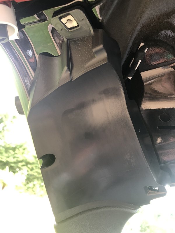

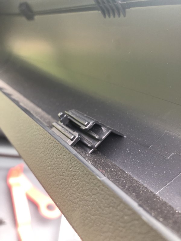

  3. Ouf, j'y suis arrivé sans rien casser. On peut dire que les modes de fixations des garnitures internes sont bien conçues et tiennent bien à la carrosserie chez AUDI. Je connais aussi le démontage des habillages internes des portiéres, c'est bien fait. Il faut en fait bien tirer "comme une brute, avec une main de fer dans un gant de velours" au bon endroit pour faire bars de levier sur la garniture inférieure. Après avoir enlevé les deux petites vis derrière les caches G-D d’accès aux feux AR, il faut s'attaquer par un côté et déclipser les clips à lamelles ressorts de la garniture basse. Une fois que l'on entend les premiers clips se déclipser de la carrosserie, les autres viennent tout seul. Pour enlever la garniture haute, il faut commencer par la basse côté serrure, car la haute vient largement sous la basse. J’espère que j'étais clair, si ça peut aider voici quelques photos.
  4. J'ai trouvé cette vidéo pour un hayon d'A6. https://www.youtube.com/watch?v=dniFFAvHOmU J'ai bien compris qu'il faut enlever la partie habillage plastique basse avant de pouvoir attaquer la partie haute de la lunette AR. Mais il y a quelque chose qui m’empêche de le faire ou alors je ne tire pas assez fort !
