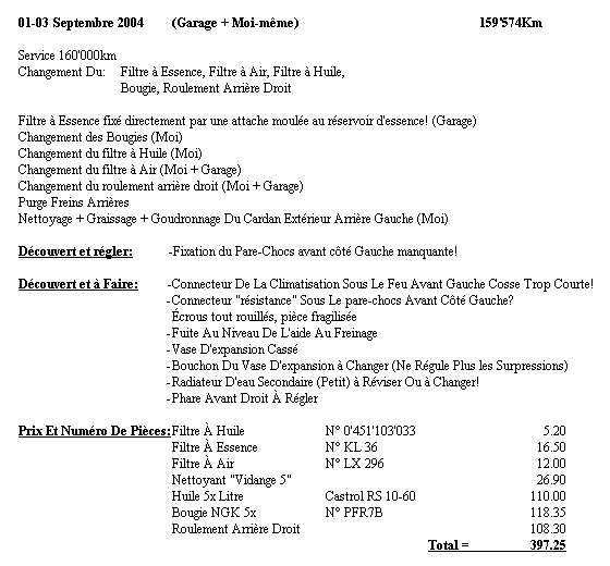

Voilà un extrait de mon journal, donc on voit la date et le kilomètrage de la seule fois où j'ai changé ce filtre...
Avant je me faisais un journal pour chaque travaux et un jour j'ai arrêté... Mais c'était très pratique ...
C'est vrai que c'est pratique puis ça permet de retrouver une opération qu'on a effectué il y'a quelques temps.
Heureusement que je n'ai pas fait ce journal en 2009-2010, je m'étranglerais aujourd'hui encore...

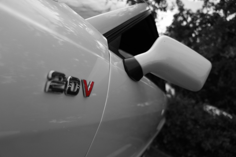

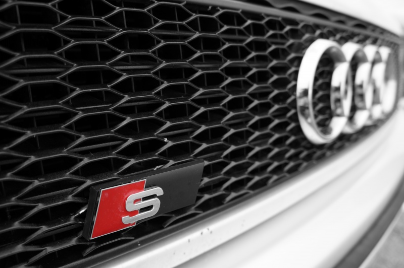

Je me suis toujours pas occupé du compresseur de clim par manque de temps mais j'ai fais quelques photo de la bestiole.
DSCF3770.jpg?psid=1
DSCF3775.jpg?psid=1
AP1.jpg?psid=1
AP2.jpg?psid=1
Et j'ai rendez vous vendredi prochain chez Audi pour faire changer une coupelle d'amortisseur fatigué.
